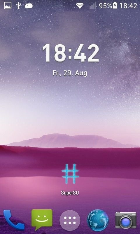

Nun blinkt bei mir laufend ein roter Rahmen und habe die App SuperSU drauf.
Was kann ich nun machen?
Sehe jetzt keine Verbesserungen oder das es "schneller" läuft.
Die suuperuser app solltest über sen appstore aktualisieren, denn die binärdatei ist veraltet,(so wars bei mir).

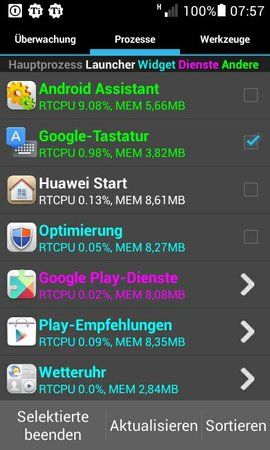

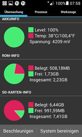

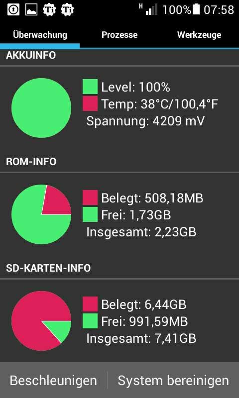

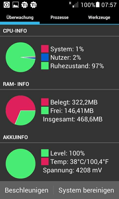

Das Rom und die Übersicht der laufenden Prozesse sieht jetzt folgendermaßen aus. Der Rom Speicher ist nur noch zu einen Viertel belegt und es laufen keinerlei sinnlose apps mehr im Hintergrund :)
