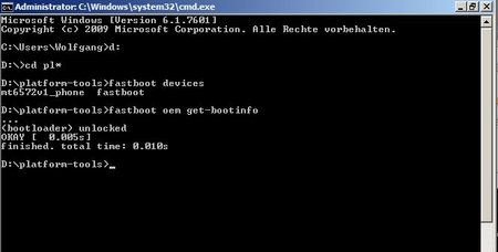

Markus007 schrieb:
Hi, kann ich auch “noch“ nicht installieren,
das liegt daran das man bei unseren und anderen Huawei Geräten den Bootloader noch nicht entsperren kann. Es wird daran gearbeitet :)
Der Bootloader ist angeblich entsperrt ?!
Ok aber Du kannst nicht reinschreiben wenn Du über nandroid z. B. ein Backup ziehen willst

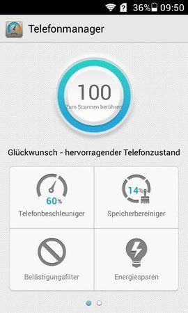

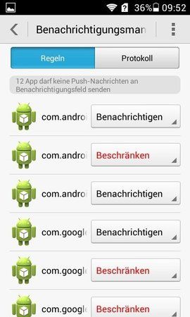

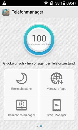

Vielen Dank für den überaus hilfreichen Thread Markus.
Habe erst vor wenigen Tagen ein Y330 (U01 mit B124 Android 4.2.2 und ohne Berechtigungsmanager) für schon fast lächerliche 19€ bei Base erstanden
und es nun mit deiner Hilfe erfolgreich gerootet (Kingo root) und ein wenig per Titanium Backup gesäubert.
Hatte eigentlich keine Probleme dabei, alles lief recht flüssig in wenigen Minuten.
Die vorherige Schnipseljagd hier im Thread dauerte allerdings um einiges länger =P
Habe nun meist nur 55% anstatt 75% Arbeitsspeichernutzung und es fühlt sich dadurch wirklich geschmeidiger an :)
Habe ebenfalls vor und nach dem Löschen von Systemapps ein Backup mit Online Nandroid Backup angelegt.
Allerdings wird das y330 da nicht erkannt, bzw. kann ich es nicht aus der Identifizierliste auswählen.
Muss ich mir deswegen sorgen machen oder werden die Backups im Notfall trotzdem funktionieren?
Ach ja und bei meinem Gerät ist der Berechtigungsmanager nur im Einstellungsmenü zu finden.
Allerdings kann ich dort nicht wirklich viel erkennen, wie man auf dem Screenshot sehen kann.
Schriftgröße ist bereits auf "klein" gestellt und drauf klicken, bzw. gedrückt halten, zeigt mir auch nicht den vollständigen Namen :(
Vielen Dank jedenfalls für die Mühen hier im Thread
edit: ups, hab den Berechtigungsmanager mit dem Benachrichtigungsanager verwechselt.
Hab also leider auch keinen Berechtigungsmanager :(
