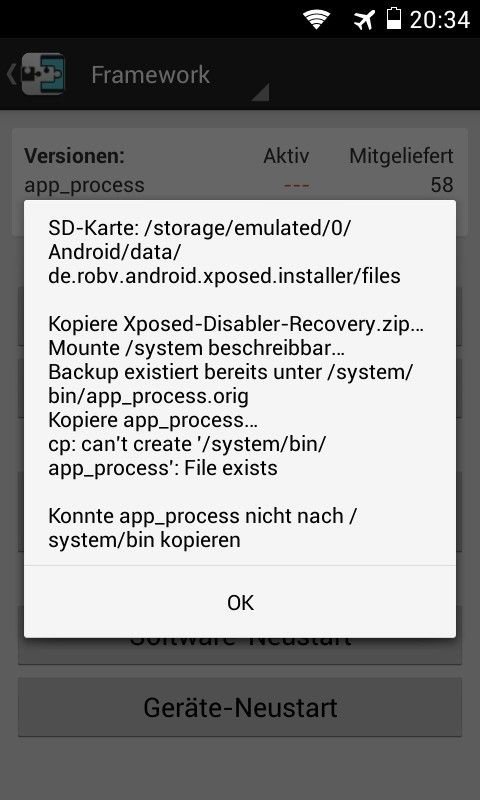

Hey hast du noch irgendwelche anderen Werte (welche ?) in der Build.prop geändert ? :) Bei mir kommt beim Versuch das Framework zu installieren leider auch nur folgender Screen (Ist der Stable 2.6.1 Installer)
PS: Die hwtheme Zeile habe ich schon auf 0 gesetzt :/
Du musst dich zuvor noch um die "/system/set_immutable.list" kümmern.
Sonst werden Änderungen nicht dauerhaft übernommen, da folgende Verzeichnisse und Dateien geschützt sind:
/system/bin
/system/build.prop
/system/etc
/system/fonts
/system/framework
/system/lib
/system/usr
/system/vendor
/system/xbin
/system/app/HwLauncher6.apk
/system/app/HwLauncher6.odex
/system/app/SettingsProvider.apk
/system/app/SettingsProvider.odex
Siehe:
https://www.android-hilfe.de/forum/...root-accounts.590942-page-7.html#post-8283254
bzw.
https://www.android-hilfe.de/forum/...echte-xposed-ad-away.581062.html#post-7735917
Wenn du es nicht hinbekommst kann ich dir die Befehle für ADB (über MTKD) schreiben.
Geht eigentlich recht fix.
Grüße

Hab ich total überlesen :) Vielen Dank , Xposed ist jetzt erfolgreich installiert . Jetzt kann man für 60 Euro echt Spaß haben mit dem kleinen Smartphone ^^
