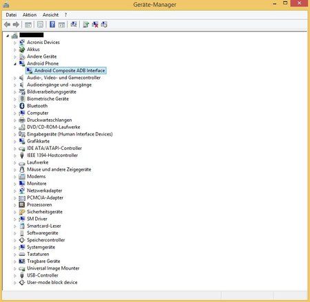

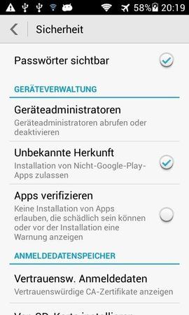

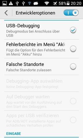

Hm, komisch eigentlich müsste es so wie auf den angehängten Bildern aussehen. Was ist bei dir in den Einstellungen aktiviert/deaktiviert?
Hatte Kingo es erkannt?
Spontan würde mir da noch das PDAnet-Treiberpaket einfallen, da es etwas komfortabler ist, jedoch auch etwas Spyware installiert, da es selbsttätig die Verbindung prüft. Das installiert aber meines Wissens nach ADB und VCOM-Treiber. Link müsste ich dir erst noch raussuchen.
Link: https://docs.google.com/uc?export=download&id=0B1KclrmaeR54S0RwQl85Tms2R2M
(ist für MT6592 gedacht, müsste mWn aber auch für MT65xx gehen)
Ansonsten evtl. anderen Port/PC probieren.

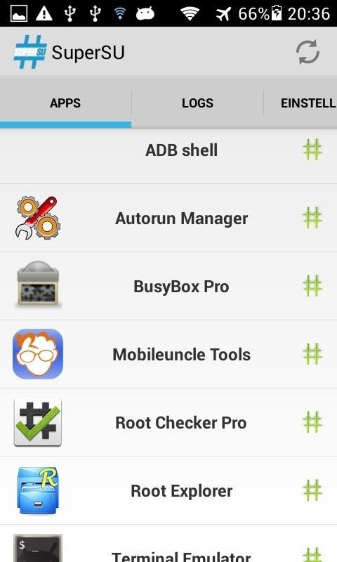

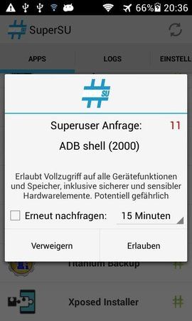

Allgemein: Habt ihr den Apps (Terminal Emulator, ADB) auch in SuperSU Rootzugriff erlaubt?
(Bei ADB geht dies natürlich nur bei laufendem Handy.)

Kingo hatte es erkannt da ich es da nicht im Recovery haben musste.
Und endlich das PDAnet-Treiberpaket hats gebracht, fettes Danke!!!
Nun wird es erkannt jippi, danke ich :)

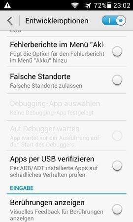

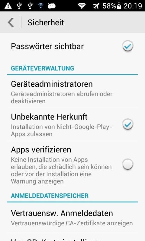

Was genau möchtest du aktivieren bei Debugging?
Oder kannst du etwas nicht deaktivieren, da es ausgegraut ist?
Wenn es ums Deaktivieren von "Apps per USB verifizieren" geht:
1. Erst "Apps verifizieren" in /Einstellungen/Sicherheit aktivieren.
2. Dann "Apps per USB verifizieren" in /Einstellungen/Entwickleroptionen deaktivieren.
3. "Apps verifizieren" in /Einstellungen/Sicherheit deaktivieren.
Die Einstellungen sollten möglichst so aussehen wie auf den von mir geposteten Bildern.
Name sollte egal sein, solange ADB darin vorkommt.
Grüße

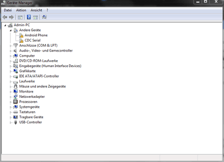

so nach x vielen Downloads muss ich mich hier auch noch mal melden .. Google sagt vieles nur nicht das ..
Android Phone treiber ist installiert wird auch im MTK Tool erkannt ... Jedoch sagt mir das Programm
--->>> Connect to device <<<---
--- ACHTUNG! das Recovery passt nicht zum Handy!
Grund (Da alles Stock ist)-> CDC Serial im Geräte Manager als unbekannt ...
Fragt nicht wie viel ich schon mir gezogen habe was das Problem beheben SOLLTE , Ein Programm hat mir schon den Android Phone treiber mal endlich beschert :D
Nun bin ich aber Ratlos ...
nur der CDC Serial treiber fehlt ... Habe Windows 8.1 64 Bit und ich finde einfach nichts ordentliches wo es gehen soll ..

EDIT: Wenn das Handy im Recovery Modus ist habe ich im Geräte manager nur als erkanntes Gerät das Android Phone ... Und CDC Serial konnte kein Treiber installiert werden.
