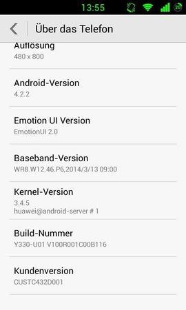

Markus007 schrieb:
Wo hast die B116 gefunden?. Ist SIE Deutsch?
Berechtigungsmanager mit drauf?
Gefunden hab ich sie glaub ich in nem spanischen forum oder so,mehr oder weniger durch zufall..
war nur auf der suche nach ner ziemlich alten FW um vielleicht doch vollständige rootrechte auf dem y330 zu bekommen..
berechtigungsmanager is auch drauf und sprache kann auf deutsch gestellt werden...
konnte auch bis jetzt nix negatives an der FW feststellen..
bei interesse stell ich sie gern über dropbox zur verfügung..

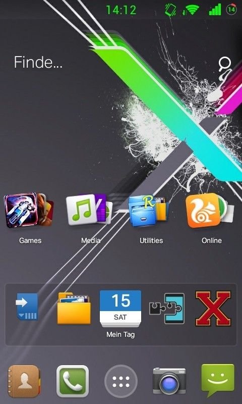

Und Nochmal zu GravityBox...hab ich runtergeschmissen und dafür ein modul namens "XBlast Tools" draufgepackt..
läuft top und wie ich finde gute funktionen (die auch funktionieren)
dazu noch "Pimp my Rom" und "EverythingMe Launcher"
und zu guter letzt noch "Swapper" um den Ram zu vergrößern(ca 1,5GB)
Eins von den apps hat auch irgendwie (keine ahnung wie) die eckigen kästchen um die icons verschwinden lassen..

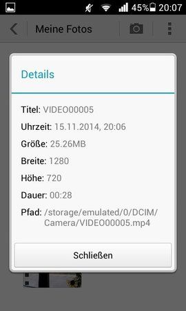

Maik-HP schrieb:
Die Cam vom Y330 kann Videos in 720p (1280×720) aufnehmen. Hab da schon einiges getestet, aber habe Probleme mit dem Seitenverhältnis (aus 4:3 wird 16:9 gestaucht)
In welcher config hast du denn die 720p Aufnahmefunktion freigeschaltet?
Normal kann man ja nur 640x480 aufnehmen.
Ich habe erst mal nichts frei geschaltet. Habe es mit einer App gemacht um zu schauen wie Ignorant der Treiber der Camera ist. Er ist sehr Ignorant :biggrin:
704x576 mit 25fps geht auch. Ist die PAL DVD Auflösung.:winki:

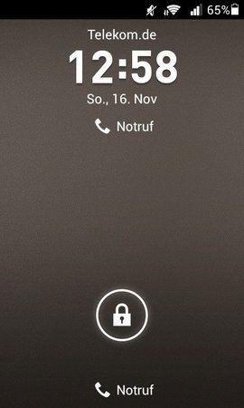

handyworm schrieb:
Hat schon Jemand herausgefunden welche Datei man beim Y330 löschen muss um das Bootintro (Fireworks) zu entfernen?
Der Sound nervt beim einschalten ;)
Der Sound befindet sich in:
Code:
/data/cust/media/audio/bootaudio.mp3

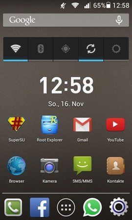

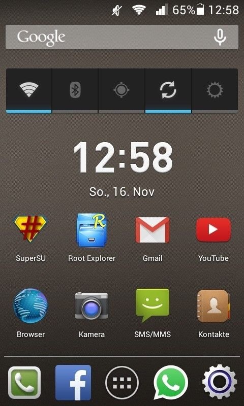

Bin schon sehr weit mit dem umbauen der Rom auf Stock 4.2.2.Leider bekomme ich die Original Gallery vom 4.2.2 nicht drauf, das zerschießt mir immer die MediaProvider.apk (Medienspeicher). Den bekommt man auch nicht mehr gestartet. Hab schon alles probiert, aber nichts geht.
Hab dennoch schon einiges getauscht :biggrin:
Stock Launcher
Stock Rechner
Stock Uhr
Stock Browser
Stook Google Play Bootanimation
Stock Lockscreen
usw...
aber da geht noch was :thumbup:
Mit welcher App lässt sich denn die Cam Auflösung forcieren?
