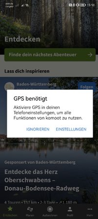

Hi, danke für die ganzen Tips und Tests, also komoot scheint zu laufen, allerdings kommt beim Start immer die Meldung im anhang. Ebay funktioniert bei mir auch. Wenn Rewe (gibt ja zwei Apps) noch klappen würde, dann lief alles was ich eigentlich benötige.

@Coolzero82 Hast D für Komoot in Einstellungen - Apps - Apps - Komoot Berechtigung für Standort gesetzt, bzw. ggbf. in Standortzugriff?

@tecalote ja die Berechtigung ist gesetzt, sieht auch so aus als ob es nur eine Meldung ist, denn zumindest auf den ersten Blick funktioniert alles.

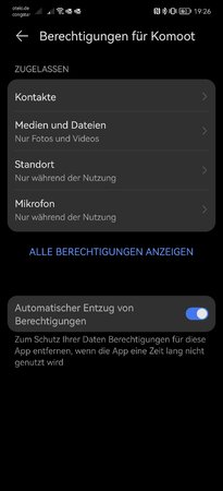

@Coolzero82 Ich würde die Berechtigung für Standort umstellen auf "immer" statt nur während der Nutzung.
Ich würde auch den Punkt "Berechtigung entziehen, wenn länger nicht genutzt" deaktivieren.

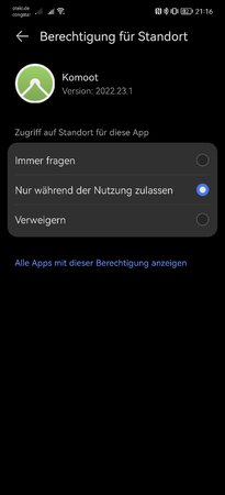

Hi Standort immer kann ich in koomot nicht einstellen

@Coolzero82 Hast recht :)

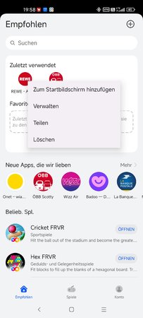

Was aber auf jeden Fall geht ist folgendes:
Huawei AppGallery öffnen, unten auf Nutzer, den Eintrag "Quick App Manager" anklicken (unter Installations-Manager) und in der Suchleiste nach "Rewe" suchen und auf öffnen klicken.
Dann scheint Rewe auch im Quick App Manager in "Zuletzt verwendet" auf.
Durch langes Anklicken von Rewe, kann man diese "QuickApp" zum Startbildschirm hinzufügen.

Hi, aber das ist ja dann als wenn ich die Seite im Browser öffne und dann auf dem startbildschirm starte. Aber vielen Dank für deine Bemühungen
@Coolzero82 Stimmt, QuickApps sind im Prinzip Browser basiert.
Leider gibt es aktuell keine Möglichkeit, die beiden Rewe Apps zum Laufen zu bringen, weder unter MicroG noch unter Gspace.
