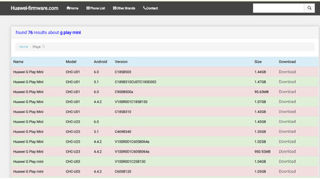

ich habe da was runtergeladen.
CHC-U01_C636B510_Firmware_Southern-East_Asia_Channel-Others_Andriod6.0_EMUI4.0_05012WHA
Ist ca. 1,5 G groß. Kann ich anhand der Device Nr. aus fastboot herausfinden ob das passt?
Leider kann ich ja im Phone die Build N° nicht auslesen. 510 kommt mir bekannt vor, aber ob sie das ist, k.A.
Das ist ja eine Asia.
Reaktionen: Odysseus18
woran erkenne ich eine europäische version?
Da gibt es gar viele :)
