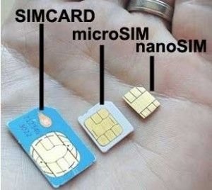

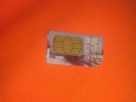

Mist! Sehe ich richtig das dort nur 2 NANO Karten passen oder eine Nano und eine Micro Sim?
Weil meine Firmenkarte ist Nano aber das Problem wird meine berufliche GSMR Karte sein (Deutsche Bahn Netz), die ist ne ganz normale Sim und die kann ich glaube ich höchstens auf Micro stanzen. Hm...

Ja, es sind nano Sims. Ich habe meine Sim selbst auf nano zurechtgesxhnitten. Geht auch
