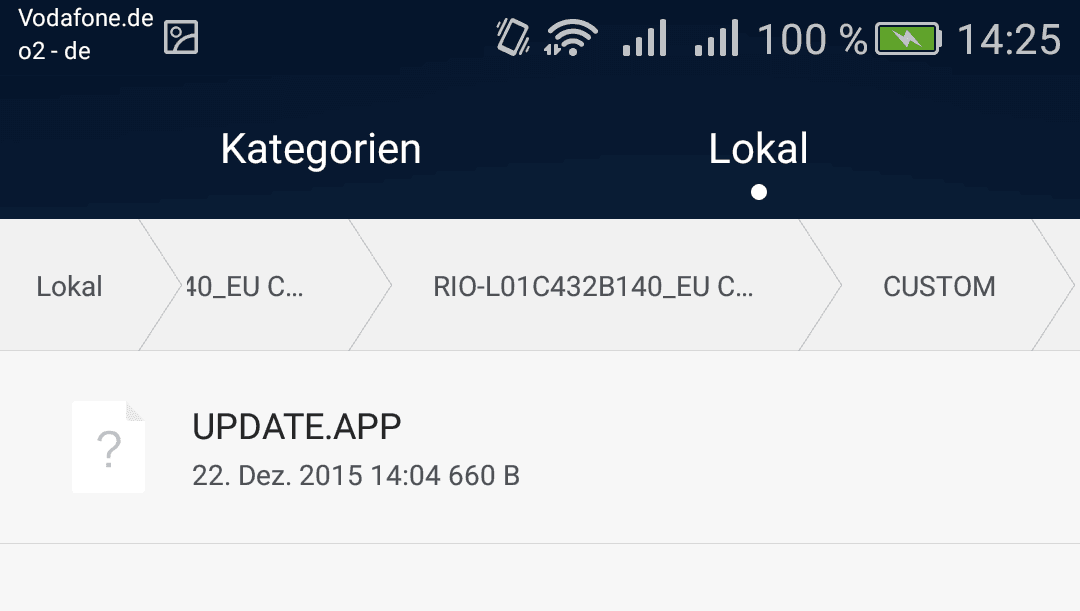

Hast Du auch die update.app aus dem Ordner CUSTOM installiert die beim B140 dabei war? In der ungarischen PDF steht was davon das das wohl benötigt wird damit weiterhin Updates möglich sind. Muss ich aber selber noch verifizieren.
Update.app aus Custom Ordner installiert - > erfolgreich -> danach die 160er aktualisiert -> Abbruch bei ca. 26%.

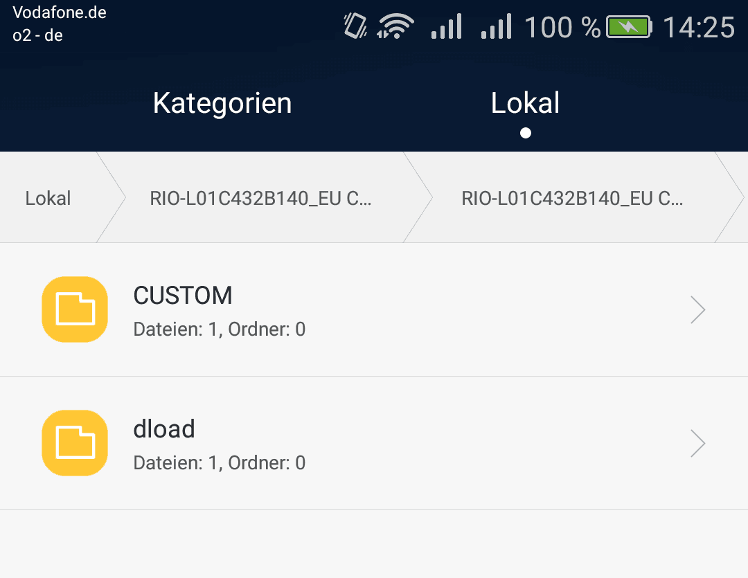

Ich habe die große Datei im dload, jedoch kann ich kein Update durchführen.
Bei lokalem Update sagt er das ich ein Updatepaket in den dload kopieren soll!?!
Was mach ich falsch?

So wie es aussieht hast den ganzen Ordner in deinen Lokalen speicher kopiert. Der Ordner "dload" muss bereits im Internen Speicher vorhanden sein dort muss nur die 2,8 gb große Datei rein kopiert werden, hab das mal hier als Screenshot drin.

ok, danke, er lädt nun. Sobald das erste installiert ist soll da die UPDATE.app aus dem Ordner Custom reinkopiert werden. Soll ich die erste Update.app dann einfach überschreiben oder raus löschen?
Die update.APP wird normalerweise nach der Installation gelöscht.
Nicht, wenn du ein lokales Update machst. Also dafür sorgen, dass der dload-Ordner immer leer ist! ;)
