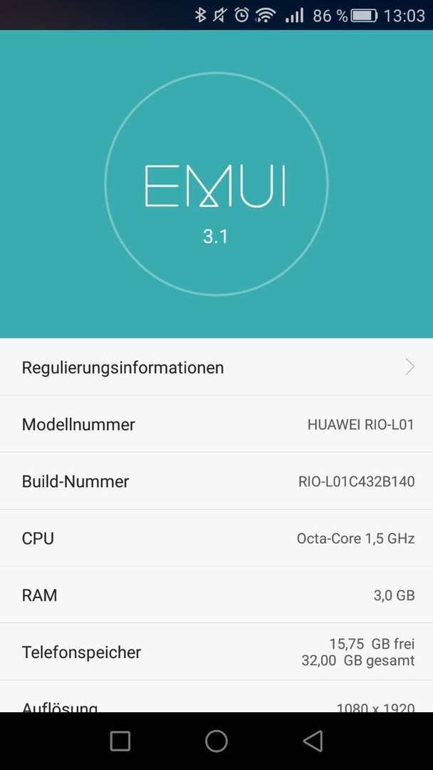

Hi, ich bin einfach auf die 140er zurück. Dann war die NFC App wieder da und alles funktioniert auch. Sehe keinen Grund auf die 160 Upzudaten, hab auch hier keine Probleme mit dem WLAN oder sonstigem.
Bearbeitet von: avfreak - Grund: Direktzitat entfernt
Hi Wildpark, wie hast du das gemacht? Ich würde gerne auch wieder zurück, weiss aber nicht wie.
Hi ich habe die 140er ROM hier geladen (2. Link). Die Datei Update.app in den dload ordner im internen Speicher des G8 gelegt und dann das manuelle Update in den Einstellungen angestoßen. Das G8 hat nach dem Update ein paar mal neugestartet, war aber kein Bootloop anschließend hat der die Apps aktualisiert und war dann wieder auf der 140er. Im Anhang ein Bild davon.

Vielen Dank, hat geklappt. Mal sehen ob mein Problem mit dem WLAN jetzt behoben ist.
