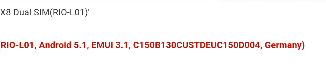

Guten abend zusammen. Ich habe ein Österreichisches G8 mit einem Drei austria branding.
Dieses wollte ich entfernen endete aber im bootloop.
Mein letzter Ausweg war es eine x beliebige fw zu Flashen um da wieder raus zu kommen. Jetzt habe ich die fw aus dem ersten Post drauf. Ist dies auch eine gebrandete?? Den ich würde keine Anzeichen dafür entdecken.

Hast du jetzt eine dual-sim Firmware drauf?? Mein g8 von drei.at ist single sim
Ich habe die drauf die ich gepostet habe. Laut dem sollte es dual sein.
Getestet habe ich es aber noch nicht. Bin erstmals froh das es wieder lebt :)
