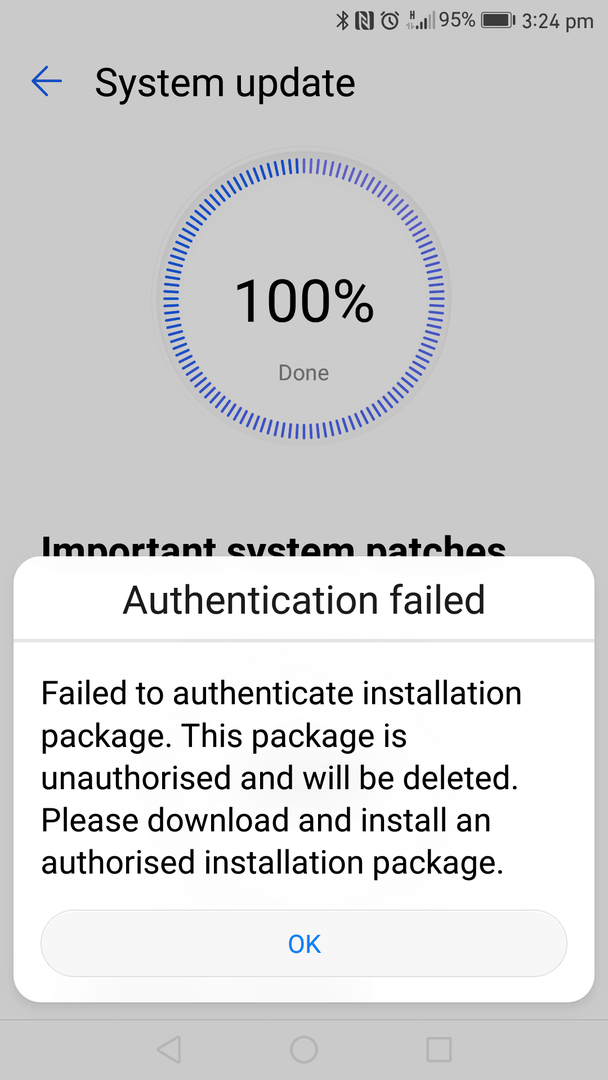

Sind sicher offiziell, weil sonst könnten wir sie nicht installieren.
Bei inoffizieller würde es laut Bild aussehen.
Jemand aus dem xda team MT Forum hatte dieses Bild gepostet.
