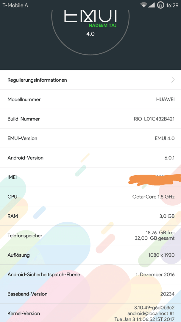

Habe seit heute eine Möglichkeit gefunden die b411 auf b421 zu Updaten.
Sollte auch mit b370 auf b421 gehen.

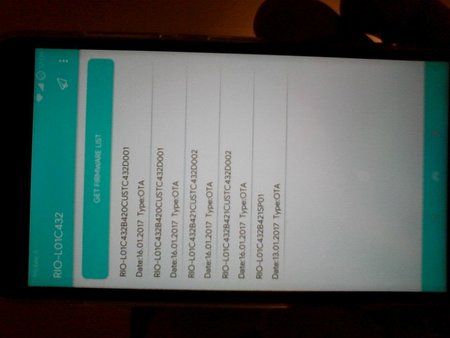

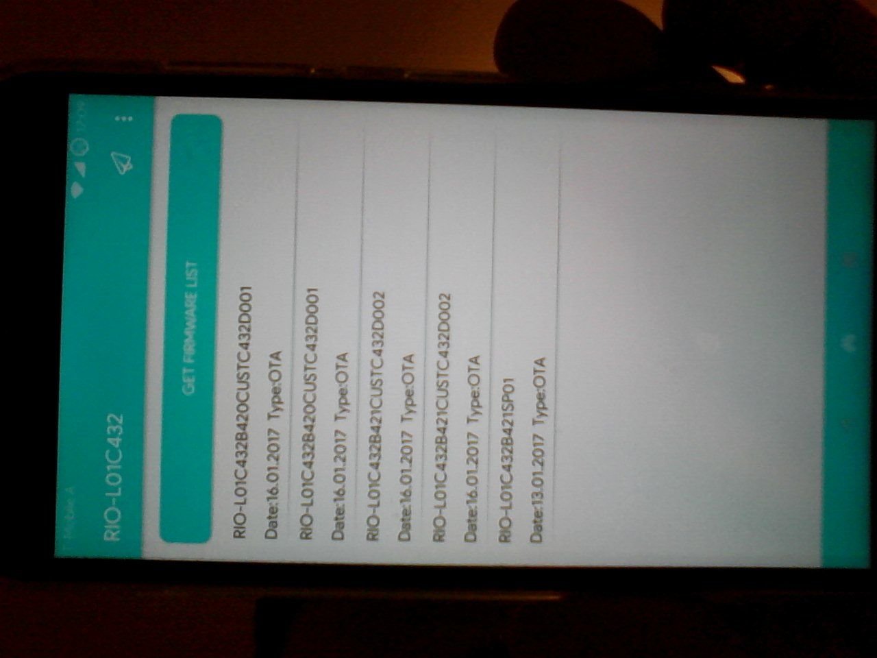

Danach get Firmware list
Nun solltet ihr die unterschiedlichen otas finden.

Hat super funktioniert. Danke nochmal für die Anleitung.

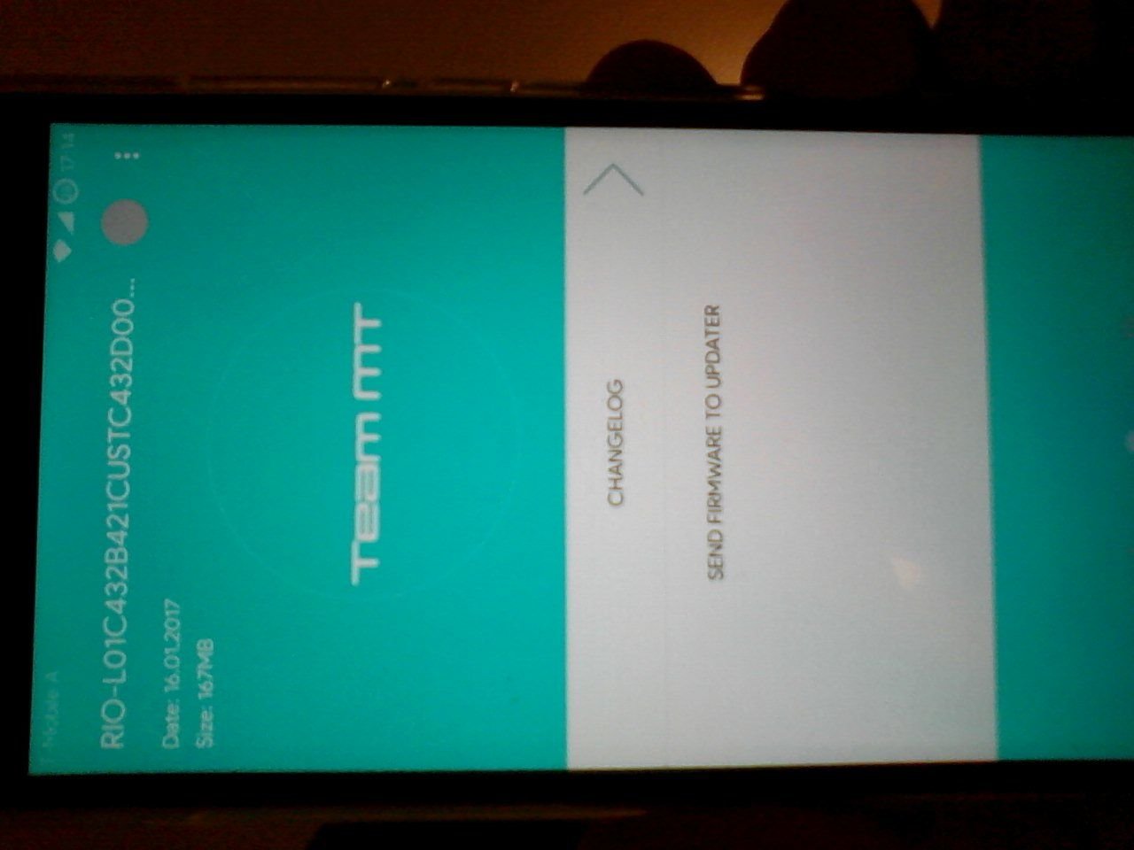

Ota: Firmwaresucher gestartet..b420 gefunden...einstellungsleiste gezogen.... Netzwerkg eändert.. Passwort, localhost u 8080..verbunden.
Leiste nach oben u im Firmwaresucher an den Firmware Proxy gesende.
Dann ohne das Programmzu schließen sofort in die Einstellungenund Updateprogramm gestartet
