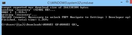

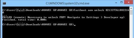

Also den Debugmodus vor dem unlocken auch am besten aktivieren?
EDIT: Bei mir kam jetzt diese Fehlermeldung:
[doublepost=1446160003,1446157792][/doublepost]Naja jedenfalls hab ich die OEM Sperre aktiviert, danach ging es und hat auch geklappt! Allerdings wurde das Handy auf Werkseinstellungen gestellt, normal oder Einzelfall`?

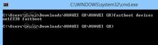

Jetzt habe ich auch fastboot devices eingegeben, woran erkenne ich nun, dass mein G8 erkannt wurde?
Ist das richtig? (BILD)
Ja,ist richtig.

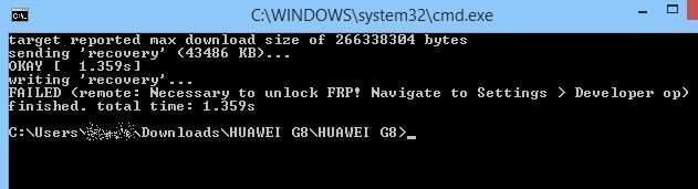

Es kam FAILED, ich glaube bei mir "muss" das FRP aktiviert sein, damit es geht (hatte es wieder deaktiviert, nach dem der Unlock klappte).

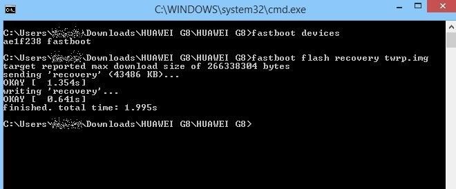

[doublepost=1446161051,1446160805][/doublepost]Im zweiten Anlauf hat es dann jetzt geklappt! Bin jetzt im TWRP drin! DANKE DANKE DANKE!!!!
Na also, freut mich, jetzt noch supersu und alles ist gut.:thumbsup:
