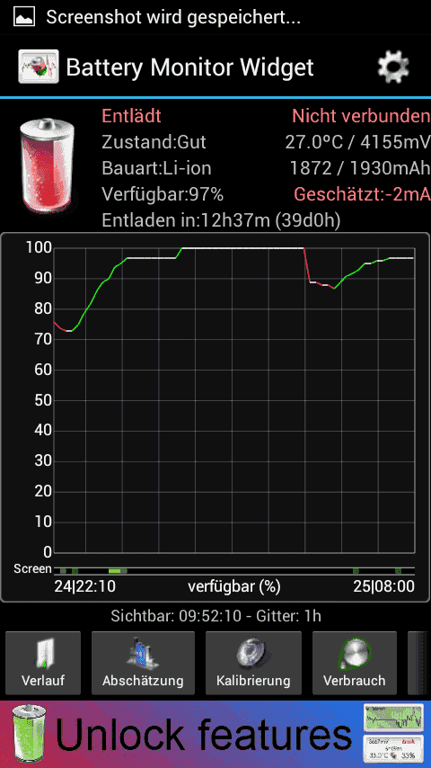

Akku lädt nur bis 87 oder 89 %, zeigt aber 100 an...soll heißen ich ziehe am morgen das Handy ab, es sagt mir es wäre aufgeladen und im Moment des abziehens fällt es auf 89 Prozent.
Stecke ich es wieder an lädt er saulangsam aber zuverlässig auf Richtung 100...und die halten dann auch an, bzw. der Akku hält insgesamt auch recht gut.
ICS 924 WE
Hat jemand irgendwelche Ideen? Hab den Akku schonmal leerlaufen lassen auf 3% um die Elektronik zu kalibrieren. Hab das Honor neu bestellt vor ner Woche, da das alte andere Macken hatte.
Hier ein Screenshot aus bat mon wid

Schau mal hier rein. Könnte evt dazu passen
Nein passt nicht, die Spannung fällt, ab dem Moment in dem das erste mal 100% gemessen wird vom System, sofort ab...im 10 Minuten Takt...
Da lädt nichts mehr, er frisst nur noch Akku und das im Verhältnis zuviel (ich Verbrauch keine 10% in 5h Idle Betrieb,mit Wlan an, im 2G Netz und ohne Benutzung weil am Schlafen)...und wie gesagt er fällt von 100 auf 89 (konnte ich gestern auch beobachten, also war heut nicht das erste mal) im Moment des Absteckens...
Lustigerweise zeigt es grad die gleiche Spannung bei 95% an wie vorher bei 89%
