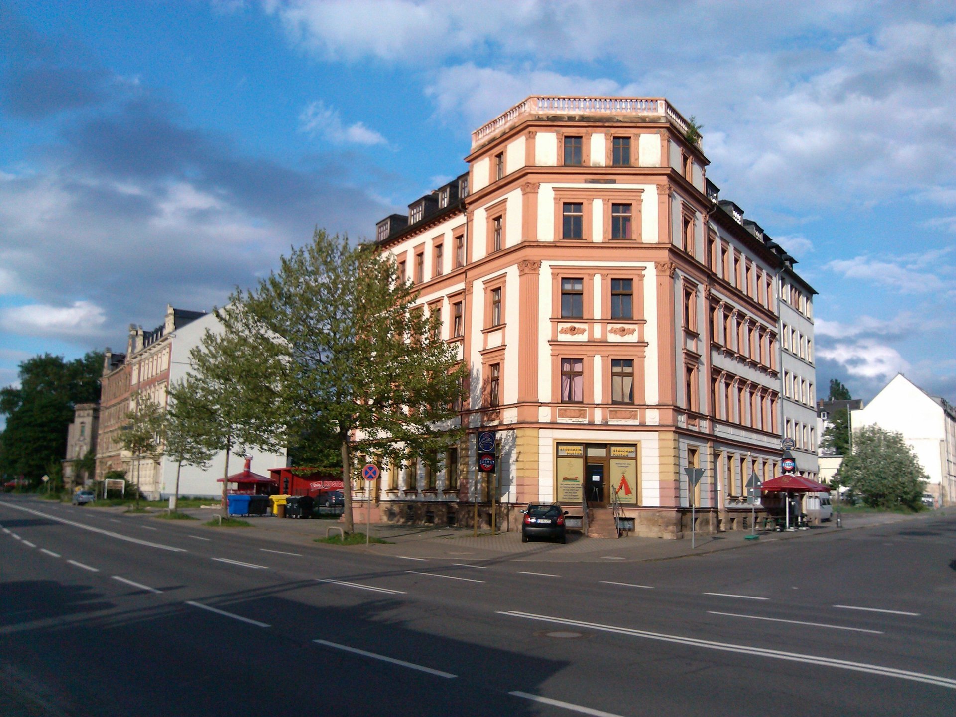

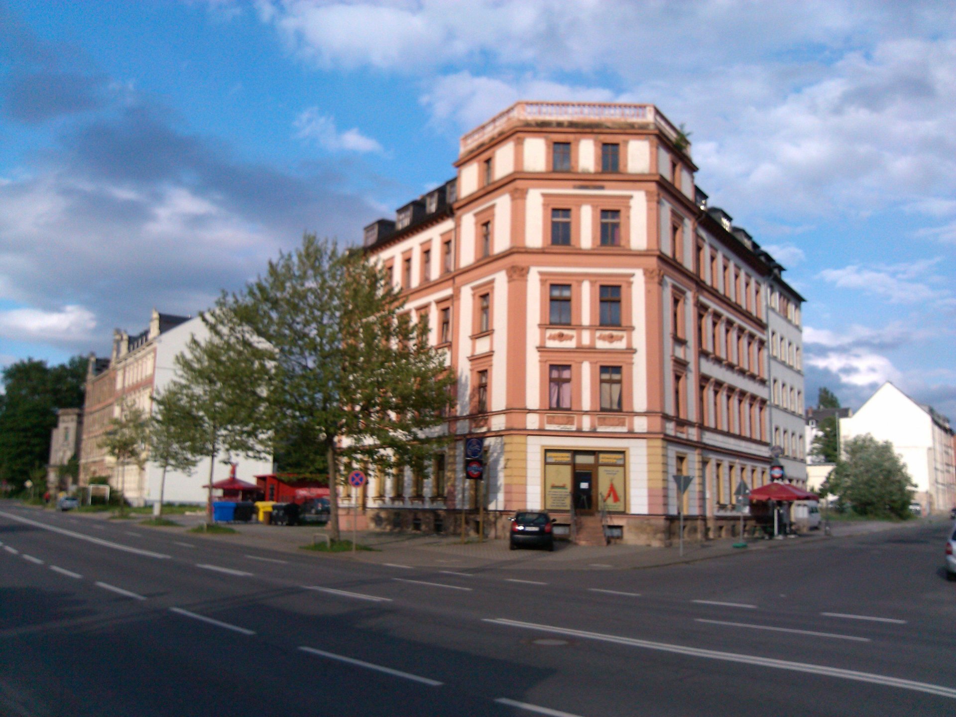

In Ergänzung zum Thread von greenchip möchte ich es hier ganz konkret machen: In ca. 80% der Fälle haut der Autofokus der Kamera daneben, siehe Anhang. Wenn ich 5 Bilder mache (identisches Motiv), wird im Schnitt nur eins davon scharf, obwohl das grüne Feld des Autofokus bei allen 5 Versuchen erscheint. Habt ihr das Problem auch?
Bei mir tritt das Problem App-übergreifend auf, Android 2.3.6 Stock ROM. Der Unterschied zwischen scharfem und unscharfem Bild ist selbst bei Verkleinerung auf 0.3 Megapixel (VGA-Auflösung) noch zu sehen, das liegt dann doch über meiner Toleranzgrenze :-(

Schade, dass niemand antwortet (bis auf eine PN). So richtig schlau bin ich bis jetzt noch nicht, was ich aber sicher sagen kann: Der nicht-funktionierende Autofokus (AF) hängt nicht von der App ab, ist überall dasselbe Problem. Die rufen wohl alle nur die gleiche Betriebssystem-Funktion auf, haben keine eigene Steuerung der Objektiv-Hardware. Das wäre wohl auch bissl viel verlangt, weil Geräte-abhängig.
In der Nähe trifft der AF seltsamerweise, aber bei allem was über 3..4 m weg ist, braucht immer mehrere Versuche. Man kann am Display richtig zuschauen, wie der AF kurz scharf wird, aber dann vor dem Auslösen erst ein Stück zurückfährt.
Abhilfe schaffen Apps wie Camera360 oder lgCamera, da man in denen den AF auch abschalten kann (was man auch wirklich tun muss, sonst ändert sich am Problem nix). Da gibts die Fokus-Einstellungen "unendlich" und "normal". Das haut dann bei typischen "Landschaftsfotos" (meistens) hin. Die Standard-App hat zwar auch 'nen Landschaftsmodus, der verwendet seltsamerweise aber auch den AF.

Bei mir ändert sich unter ICS an dem Problem übrigens nix, habs gestern probiert. Sobald der AF loslegt und das Motiv über 3..4 Meter weg ist, wird maximal jedes 5. Foto scharf. Auch auf Stativ und bei strahlendem Sonnenschein, d.h. Bewegungsunschärfe ausgeschlossen.

Genau das hatte ich ja auch so beschrieben: Man kann am Display beim "Pumpen" des AF sehen, wie er das Bild perfekt fokussiert, und nach dem Auslösen dann (fast) jedes Mal eine deutlich fehlfokussierte Version nimmt.
Das hat weder etwas mit JPG-Kompression zu tun (das wäre sichtbare Blockbildung) noch mit Verwackeln (das wären sichtbare Wisch-Spuren). Das Bild ist gleichmäßig unscharf = Fehlfokus. Und damit die "es ist doch nur ein Handy"-Diskussion gar nicht erst aufkommt, hab ich direkt im Eingangspost beide Bilder so weit verkleinert, bis man den Unterschied zwischen scharfer und unscharfer Version gerade noch erkennt. Und das ist bei 0.3 Megapixel der Fall, d.h. die 8 MP Kamera bringt effektiv nur die Auflösung einer 0.3 MP Kamera, so falsch liegt der Fokus.
