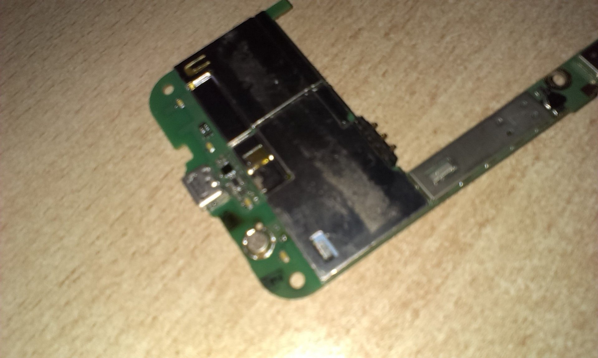

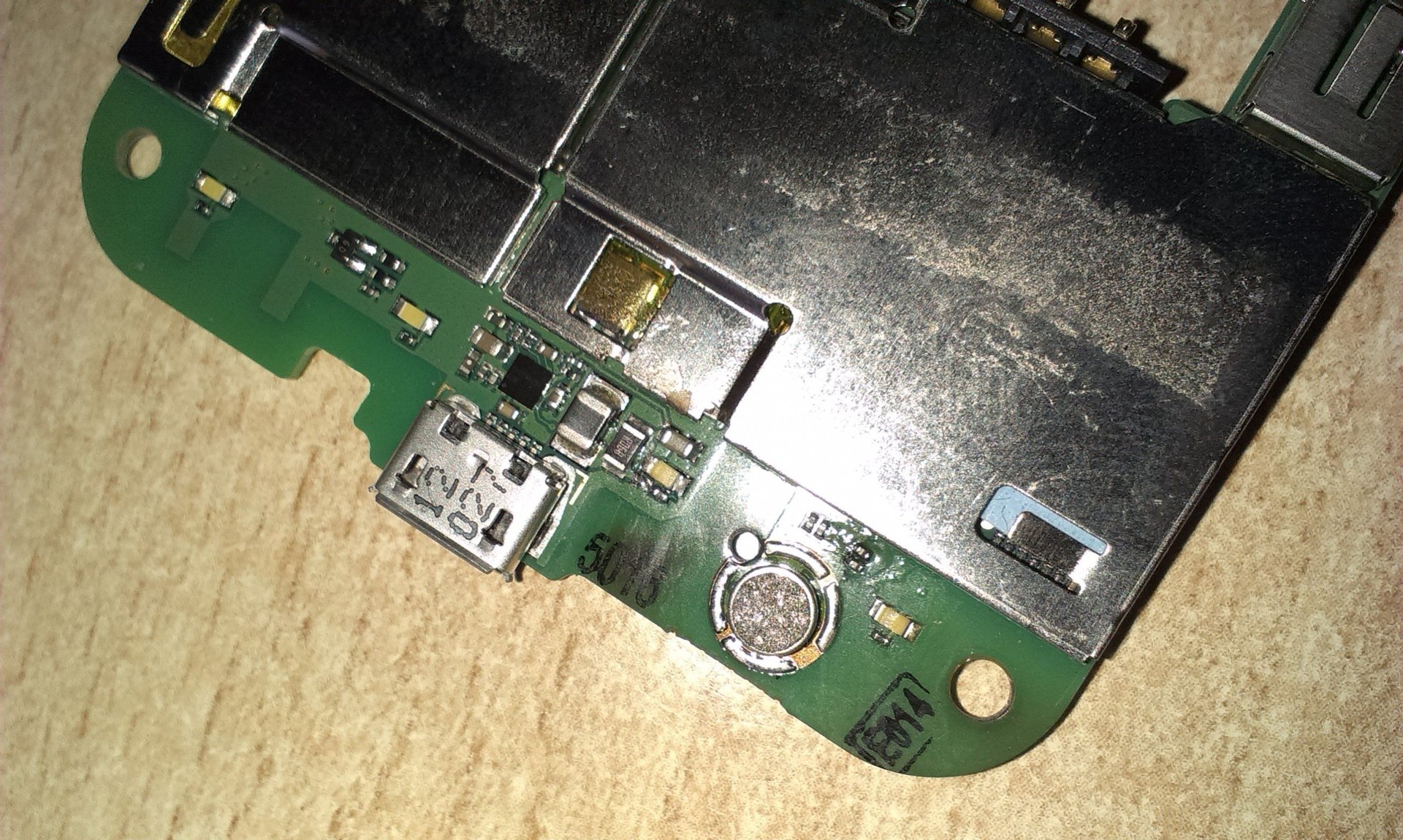

Heute nacht hat sich mein 8860 sang und klanglos verabschiedet.
Gestern abend vom Ladekabel genommen - 100 % Akku.
Heute morgen war alles tot. Das Ladekabel eingesteckt, aber keine Reaktion mehr. Da es schon öfters mal Probleme beim laden gab ( scheinbar Kontaktprobleme) hab ich am Kabel rumgerüttelt, den Akku rausgenommen, aber immer noch keine Reaktion. Also das Teil aufgeschraubt und was mir auffällt ist ein kleiner schwarzer Fleck rechts neben dem Ladebuchsenanschluss. Ich kann aber nicht genau sagen, ob die Platine angeschmort ist. :confused2:
Ich hab schon Beiträge gefunden, in denen Flüssigkeiten für solche Probleme der Grund waren.....aber das hier ging "trocken" ab.

Hallo nochmal !
Hat jemand von euch eine Ahnung was eine neue Hauptplatine kostet und woher ich diese bekommen kann ?
meines Wissens nach befinden sich in der Nähe des Fleckes keine Leiterbahnen oder ähnliches was da abschmoren hätte können. Also denke ich liegt dass Problem wo anders
lg hinki
