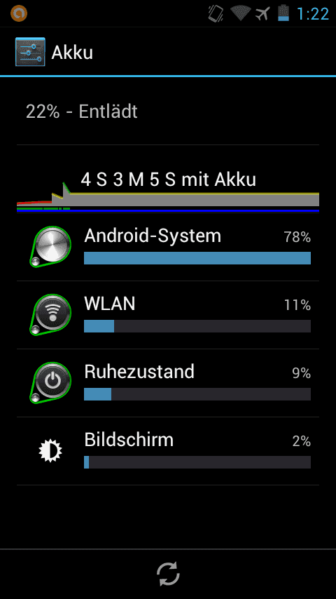

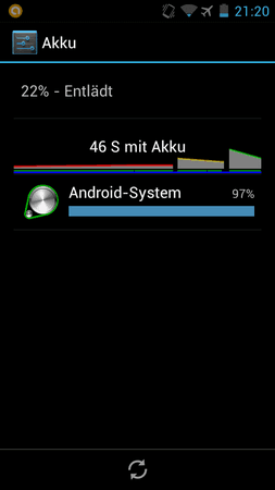

ich habe folgendes Problem. Und zwar steht bei mir bei mir bei Akkuverbrauch, dass das Android System 76 % an Akku verbraucht. Weiß jemand vielleicht woran das liegen könnte?
Nein, du solltest uns bitte schon ein paar mehr Eckdaten geben. Sprich:
Welche Android Version hast du (Build Nummer)?
Welche Apps laufen bei dir?
Wie nutzt du dein Honour etc pp.
Sonst kann dir kein Mensch weiterhelfen.
Android Version: 4.0.3
Build-Nummer: U8860IV100R001WEC00B924SP01
Und meine meist benutzen Apps sind: Facebook, WhatsApp, Candy Crush Saga, Springfield,Subway Surfer und einigen Nachrichten Apps.
Reicht das?

Was soll ich denn jetzt nun machen? Jetzt ist es schon bei 90 %.

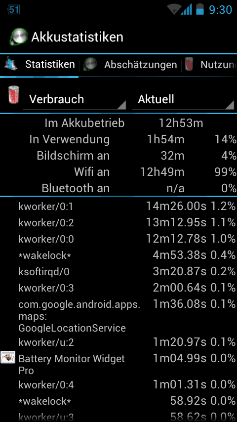

Schau mal mit den Apps die in meinem Beitrag über deinem stehen. Ich wette aber, das es nicht am Android System liegt, sondern an einem Dienst der im Hintergrund läuft.
Öffne die App und im unteren Bereich findest du Verlauf, Abschätzung etc. Auf Abschätzung tippst du dann mal und danach oben auf Statistiken. Drunter kannst du dann zwischen Verbrauch und Screen-off wählen, sowie den Zeitraum (Atuell, seit getrennt ...) Drunter dann die Prozesse und wie lang diese gelaufen sind.
Im Verlauf findest du dann eine lange Liste, die dir zeigt, wie viel dein Akku innerhalb von 10 Minuten verliert und so weiter.

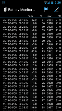

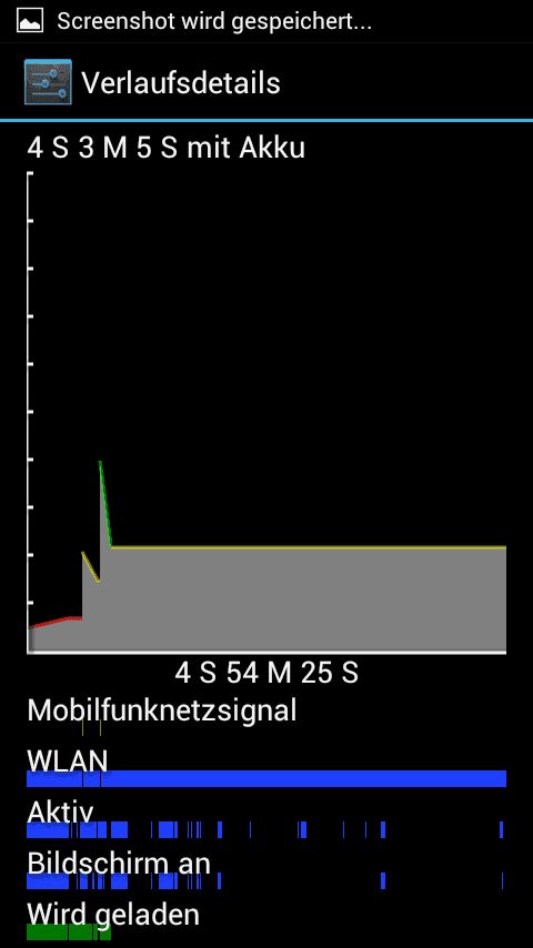

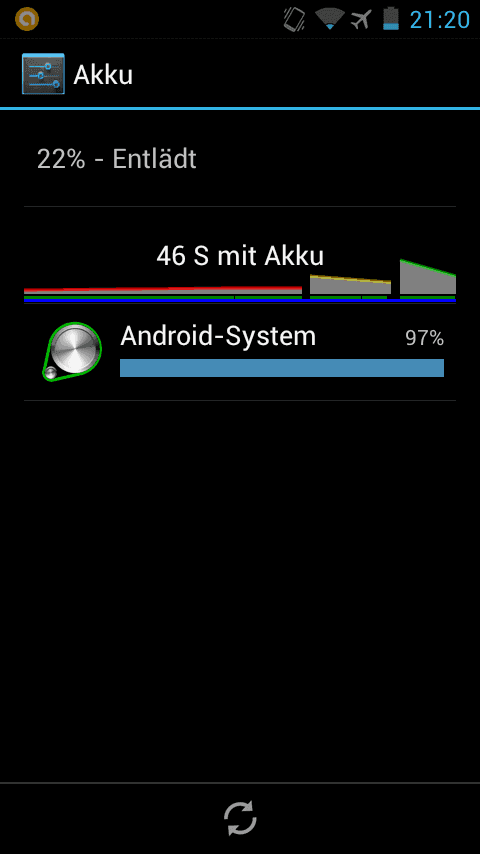

...ok, danke. Ich habe mal 2 Screens angehängt. Wo genau finde ich jetzt den Übeltäter? in einer Nacht schon wieder -20%...
Danke + Gruß
Matze

Screen-off wäre da interessanter. Dein Display wird des Nachts sicher mehr aus, als an sein. Sollt dir die App nicht weiterhelfen, gibts ja nochn paar weitere.
Mein Problem ist eigentlich, daß ich nicht weiß, ob diese App mir weiterhilft. Die ganzen Statistiken zeigen mir ja nur im Detail, daß ich nachts 20% verliere, aber mir fehlt der nächste Schritt i.S.v. wie ich dem gezielt begegnen kann...
Matze
Du musst zunächst wissen, was bei dir am Akku zieht. Das bekommst du mit den angegebenen Tools ja raus und erst dann kannst du was gegen machen.

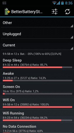

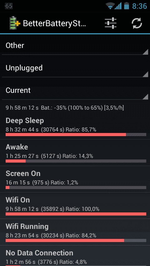

sorry für Doppelpost, aber ich würde gern auch parallel in diesem Thread hier mein Log posten - vielleicht hat der eine oder andere noch eine Idee, was da nachts zieht...
Die Antwort im BBS-Thread geht in Richtung "WLAN und Standortdienste über Nacht deaktivieren". Seht Ihr das auch so? Wenn ja, wieso tritt dieses Phänomen erst seit kurzem auf? Bzw. hatte ich früher WLAN und Standortdienste immer an und hatte nachts 2-3%...
Danke + Gruß
Matze
EDIT: Da ich irgendwie nicht weitergekommen bin, habe ich gestern die B929 neu drauf gemacht und siehe da: über Nacht -3%... Jetzt werde ich alle Apps nur nach und nach installieren und dann immer mal eine Nacht abwarten...:unsure:

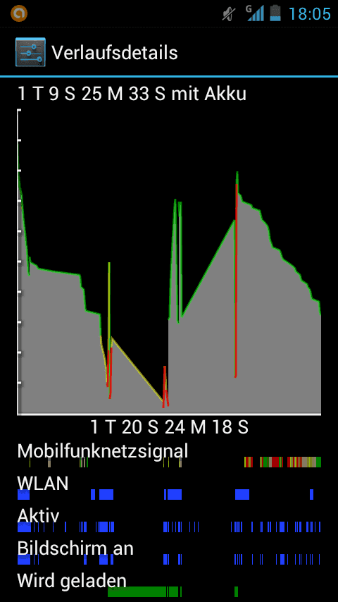

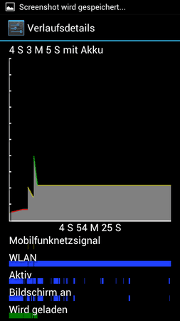

Hi Leute ich hab n Problem vielleicht hat einer ja des selbe Problem,
und zwar immer wenn ich mein Handy lade spinnt alles total ich steck es an es lädt normal und dann steck ich ab und bamm bamm baamm 4% akku.
Screenshots vom Akkuverlauf gemacht siehe Anhänge! Das komische ist manchmal läufts einfach reibungslos und es spinnt nur manchmal.
Wäre nett wenn sich jemand damit auskennt ;)
Vielen Dank schonmal ;)
Grüße
