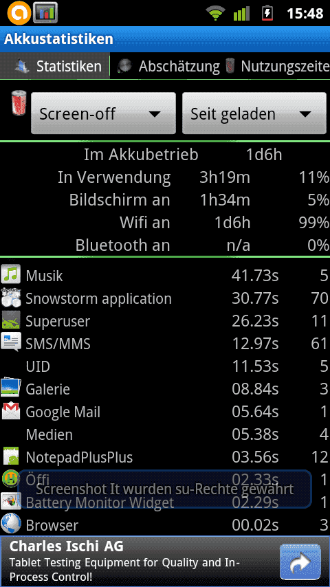

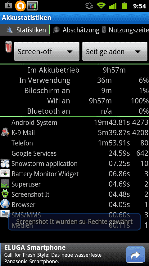

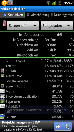

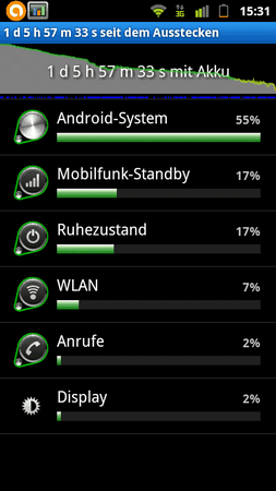

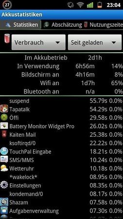

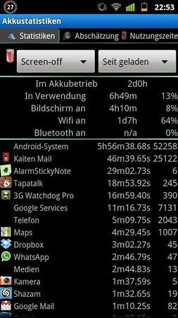

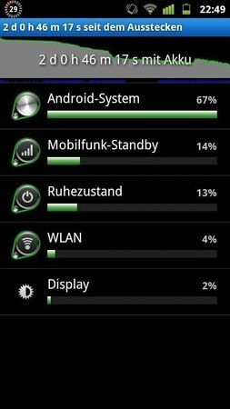

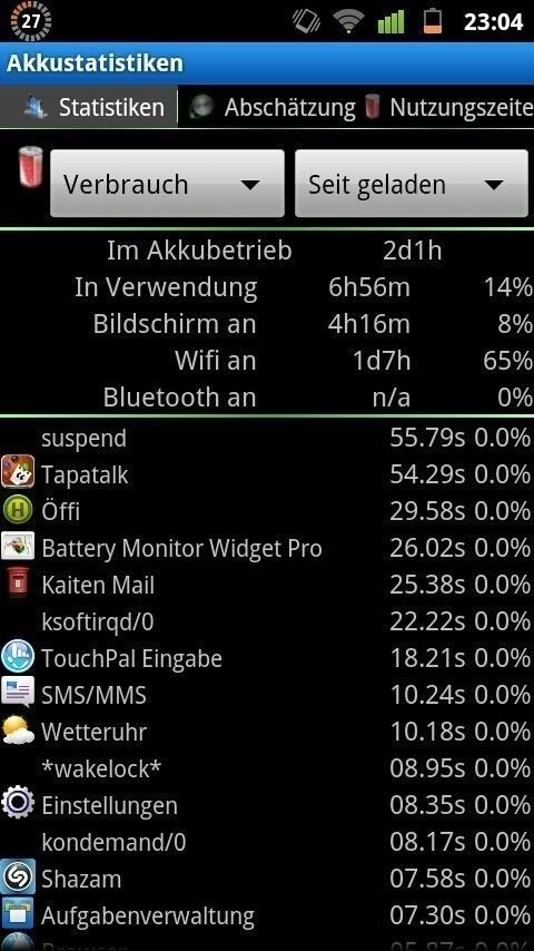

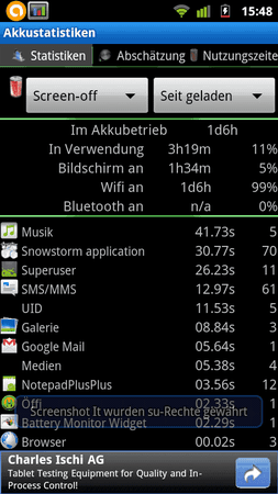

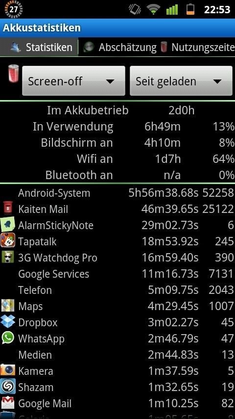

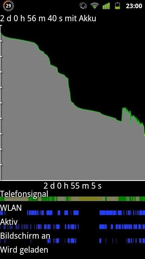

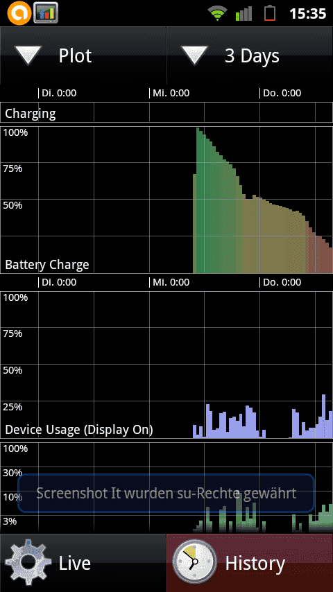

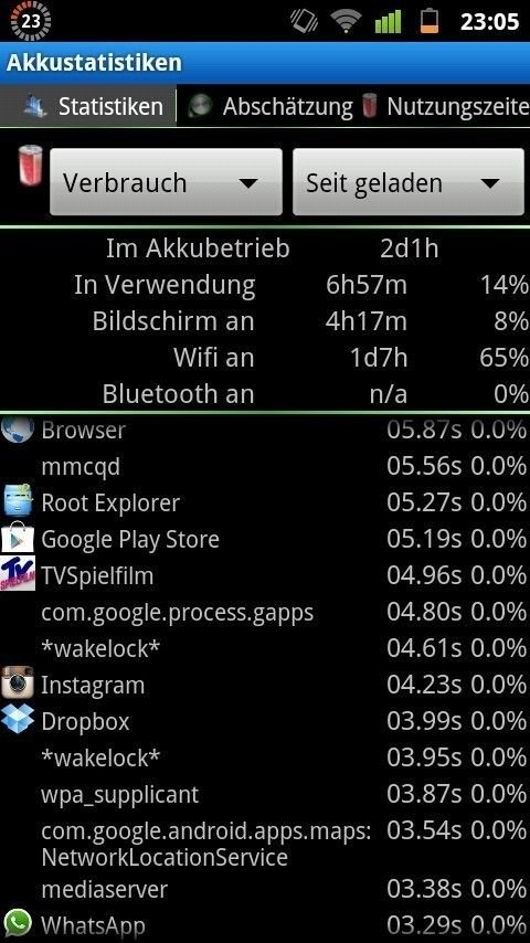

Ich habe nun auch mal einen Akku-Beobachtungs-Test gemacht und bin leider nicht so zufrieden. Abgesehen von der m.E. realtiv schlechten Laufzeit (?) ist ein großes Problem, dass die Akkuanzeige teilweise extrem springt. Ab 25% war dies besonders auffällig, dort ist die Anzeigt über eine gewisse Zeit um +-5% gesprungen um dann von 20% auf 5% innerhalb von wenigen Minuten zu fallen.
Hier die Screenshots nach knapp 30 Stunden Betrieb mit ein paar Minuten Telefonieren, ein paar SMS, ein paar Minuten Internet surfen, dauerhafter 3G-Verbindung mit K-9 ImapIdle/Push und WLAN (je nach Standort automatisch eingebucht).
Messzeitraum: ca. 09:45 - 15:45 Uhr (Folgetag) ohne Unterbrechung.
Stock-Rom (gerooted)
Ich finde den Verbrauch von K-9 ziemlich hoch - sieht das bei euch ähnlich aus?
Der nächste Versuch wäre dann wohl mit 2G statt 3G, evtl. bringt das etwas.
hmmm das ist wirklich viel.

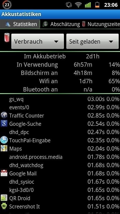

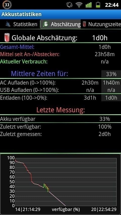

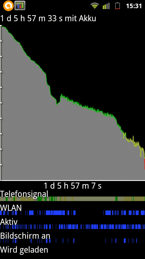

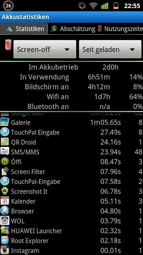

Also nach etwas über 2 Tagen Nutzung mein Fazit: Bin eigentlich sehr zufrieden, jedoch macht auch meine Akkuanzeige manchmal seltsame Sprünge!
WLAN habe ich mehr oder weniger dauerhaft an, außer Nachts (also bisher 2x ca. 6h ausgeschalten) 2G (90%)/3G (10%) dauerhaft an (außer Nachts) und vor allem Email-Push/IMAP immer im Hintergrund laufen (KaitenMail und GoogleMail). Und hierher rührt wahrscheinlich auch der "größte" Verbrauch, aber Bilder sagen manchmal mehr als Worte, bitteschön:
20120419224933.jpeg 20120419230015.jpeg 20120419224421.jpeg 20120419225326.jpeg
20120419225512.jpeg 20120419230453.jpeg 20120419230550.jpeg 20120419230637.jpeg
Aber wie man sieht, zieht TAPATALK :D auch heftig am Akku und "Öffi" und "BatteryMonitorWidget" ebenfalls. Aber um das System erstmal kennenzulernen ist das ja auch nötig. Apps die ich nicht wirklich benötige ( nur jetzt um das Sys zu analysieren) fliegen auch wieder runter.

Ich habe nun mal von 3G auf 2G umgeschaltet. Über Nacht (ca. 7-8 Stunden) waren wieder über 10% Akku weg, von 97% auf 84%.
Und wieder ist K-9 der Stromfresser. Kann man da noch etwas einstellen um Strom zu sparen? Push ist aktiv, Abfragen/Abholen von E-Mails auf nie(manuell).
Was wird bei dir denn angezeigt, wenn du statt "Screen-off" mal auf "Verbrauch" gehst? Ist K-9 Mail dann immer noch weit oben mit dabei?
Ich nutze ja KaitenMail (weil ich es übersichtlicher finde), welches ja auch auf K-9 Mail basiert und hab das ähnliche Phänomen! Hab auch nur Push aktiv und manuelle Abfrage auf NIE. Mehr kann man leider nicht einstellen befürchte ich. Es sei denn du stellst eben alles aus und machst dann immer manuelle Abfragen, das kommt für mich aber leider auch nicht in Frage, da ich eben die Push-Funktion sehr sehr nützlich finde.
Wenn dann suche ich lieber nach einem anderen Programm. Und man sieht ja an GoogleMail das es geht. Das holt sich die Mails ja auch per Push und verbraucht sogut wie Nichts! Leider gefällt es mir vom Design eben nicht so gut!
