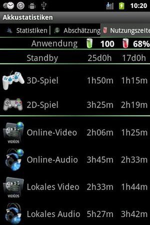

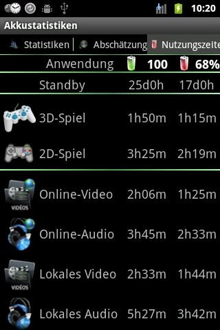

Nach langer Bastelei habe ich mich auf Battery Monitor Widget eingeschossen, um die exakten Verbräuche und auch Projektionen (Vorhersagen) ermitteln zu können.
Hier ein typisches Beispiel, was mit dem Standard-Akku (1200mA) zu erwarten ist an Laufzeiten,bei diversen Nutzungs-Bedingungen, YMMV.
Es gibt einen Thread 'Größerer Akku' im Unterforum "Zubehör", wo es noch mehr Daten dazu gibt.

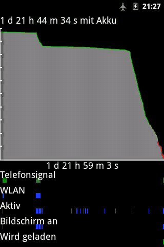

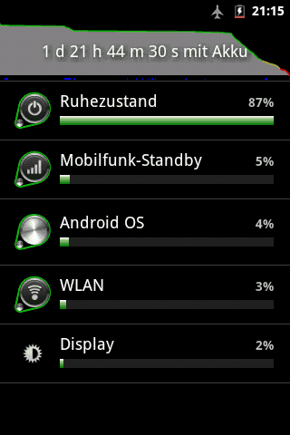

Hey , ich klink mich mal hier ein .
Habe seit 3 Wochen ein Tchibo X3 mit Netz Club sowie aktuellem Cyano von fuchsteufel .
Der Akku macht Probleme .
Bei 85 Prozent habe ich ihn beispielsweise in Flugmodus gesetzt .
Hat dann über einen Tag mit ca 1 Prozent Verlust gehalten.
Hier wurde nun bei 84 Prozent kurz kontrolliert , danach sofort wieder in Flugmodus in Bereitschaft gesetzt.
Eine weitere Kontrolle einen Tag später war nicht mehr möglich , das Handy war aus , Akku leer.
Wie kann das sein !!???
Installiert sind lediglich folgende zusätzliche Apps :
Battery Calibration , Navigon , Advanced Task Killer, Cache Cleaner+,Opera Mini,Quick Pic sowie Battery Widget.
Am log kann ich keine Verbraucher sehen , jedoch ein drastischer Abfall der Akku Leistung (siehe Screenshot)
Wer kann die Screenshots mal auswerten????
Für eure Hilfe wäre ich sehr dankbar , MfG

was könnte denn bei mir im Hintergrund Strom saugen??..
Habe ausser dem neusten fuchsteufel Cyano nur die von mir bereits genannten Apps aus Post 1 installiert , und bei der Entladung war das Gerät lediglich im Standby (Flugmodus)
Genutzt wurde nur Opera Mini von 100 Prozent bis 85 Prozent , danach keinerlei Nutzung , nur kurze Kontrolle nach einem Tag , dann waren es 84 Prozent.
Wo kommt die starke Entladung plötlich her ??
Kann irgendjemand meine Screenshots deuten ?.
Danke , mfG

Wie lange hast du denn dein X3 bzw. den Akku schon?
Schon mal mind 12h am Ladekabel gelassen und danach wieder versucht?
Seit 3 Wochen , ca. 10 - 15 Ladungen seitdem, immer über Nacht bei ca. 3-5 Prozent beginnend , von 23Uhr bis ca. 6 Uhr eingestöpstelt.
Das Handy ist beim Laden immer eingeschaltet (Flugmodus), ausgeschaltet kann ich nicht laden , die cwm Recovery startet ja dann immer.
MfG
Hmm nach 3 Wochen wird der Akku wohl noch nicht platt sein.
