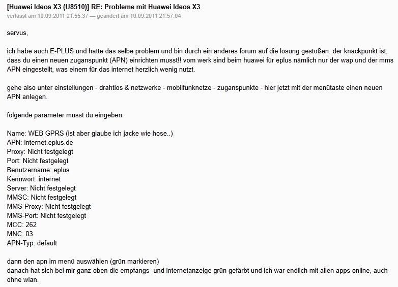

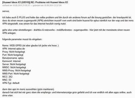

Hatte auch Probleme mit blau.de. Mit beigefügter Lösung ging es dann. Danke an den ursprünglichen Ersteller, wo ich es auch immer gefunden habe ;-)
