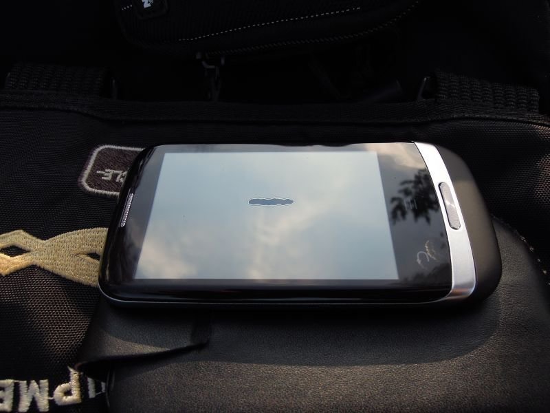

Nachdem ich das Huwawei X3 über Nacht im Auto liegen lassen habe -es herrschten dort Temperaturen so um die 0 Grad. In der Früh hatte das Gerät, noch vor dem Einschalten, einen unregelmäßigen ca. 1 cm langen und breiten Fleck in der Mitte des Displays. Dieser verwschwand nach ca. 1/2 Stunde wieder nachdem ich das Gerät ins Haus geholt hatte.
Könnte das zu einem Problem werden, bzw. ist da jetzt schon was deffekt?

Den Effekt kenne ich auch. Das ist die Werksseitig verbaute Displayschutzfolie. Da scheint sich bei Kälte eine Luftblase zu bilden. Wenn man mit dem Finger auf der betroffenen Stelle reibt, verschwindet es wieder.
Gruß, Markus
Ich glaube, bei 0°C betreibst Du Dein X3 schon am unteren Rande/unterhalb der Spezifikationen, wenns da einen Fleck gibt, wäre es nicht unnormal undwürde nicht auf ein Problem schließen, ich guck aber nochmal nach :)

Vermutlich hat sich da einfach Kondensat gebildet.

Die Erwärmung selbst sorgt höchstens für Schmelzwasser ;-), der Kondensatbildung wirkt sie sogar entgegen. Kondensat entsteht, wenn das saukalte Handy in die wärmere Umgebung kommt, die warme Luft sich an den kalten(!) Komponenten abkühlt und der darin enthaltene Wasserdampf kondensiert.
Daher wärs aus dieser Sicht klüger, wenn man das Teil bereits draussen eine Weile warmlaufen lässt. Das stresst zwar den Akku etwas, aber wenn das Ding dann schon warm reinkommt, dann kondensiert nix mehr.

So, meines geht wieder ab zu Lidl. Nach einer Stunde in meiner Brusttasche bei 2 Grad sieht es so aus:
