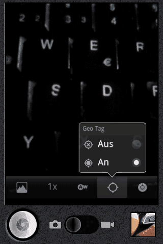

Hier die Lösung:
In den Kameraoptionen muß GeoTag aktiviert werden.
Dann werden die Koordinaten in den EXIF-Header geschrieben.
Eine Internetverbindung ist für das Ermitteln und Schreiben der Koordinaten natürlich nicht erforderlich.

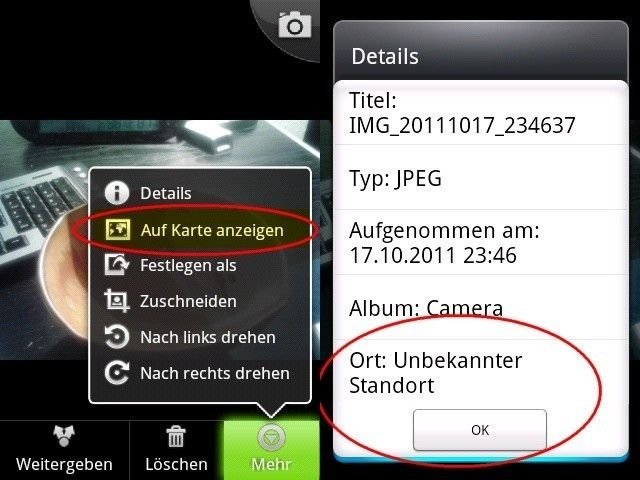

Das sind meine letzten Erkenntnisse:
Wenn während der Aufnahme Geotags in die Dateien geschrieben werden sollen, müssen die beiden folgenden Randbedingungen erfüllt sein:
1) GPS muss natürlich aktiviert sein (sichtbares Satfix-Symbol)
2) GeoTag im Kameramenü muss aktiviert sein
W-LAN oder Datenverbindung ist nicht notwendig, ermöglicht aber zusätzlich die automatische Zuordnung einer Adresse und die Anzeige des Standortes in GoogleMaps.
Ob die Georeferenzierung funktioniert hat, kann man sofort nach der Aufnahme überprüfen:
  • Dazu rechts unten im Kameradisplay das Bild in der Bildergalerie aufrufen.
  • Dann zu den möglichen Optionen wechseln über "Menü" --> "Mehr"
  • Wenn die Auswahl: "In Karte anzeigen" existiert, wurden definitiv Koordinaten in die Bilddatei geschrieben.
  • Bei "Details" (eine Zeile darüber) kann man noch überprüfen, ob zusätzlich auch eine Adresse zugeordnet werden konnte. Falls nicht, steht dort "Unbekannter Standort"
