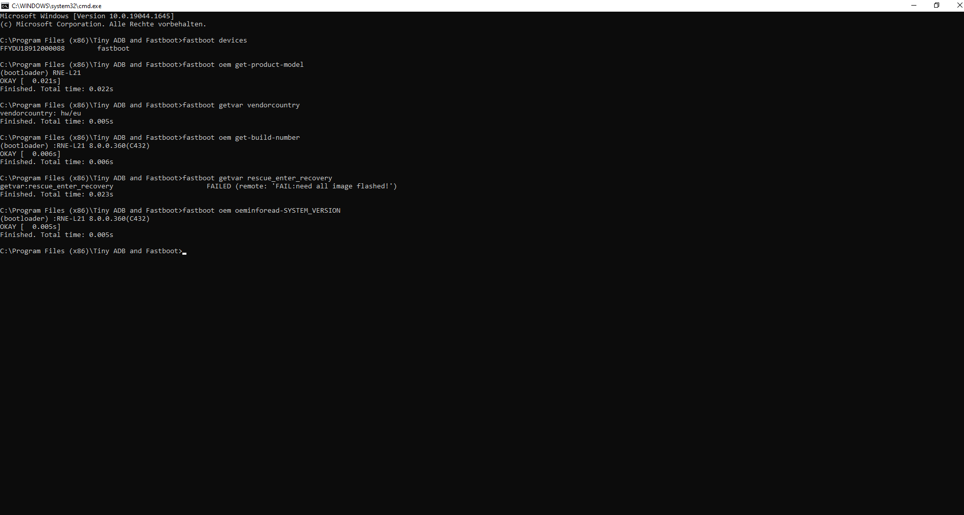

Versuche noch bitte das, was hier beschrieben ist:
Link
@tecalote
Nochmals vielen Dank für deinen Einsatz, echt der Wahnsinn!
Hoffe, ich habe alles richtig gemacht.
Reaktionen: Tecalote
@Herbss
Ja, passt. Danke für die Systeminfos.
Auf Android 8 könnte man in Deinem Fall eine Reparatur der Firmware mittels (kostenpflichtigen) Tools versuchen.
Die "dload" Flash-Methode greift nicht, wenn das Recovery nicht mehr ansteuerbar ist.
Eine Möglichkeit wäre das DC Phoenix Tool von DC Unlocker.
Dazu braucht man die volle Firmware, exakt die Version RNE-L21 8.0.0.360 (C432).
(Keine OTA Firmware und keine andere Cust).
Mit DC Phoenix kann man dann versuchen, die Recovery Partition zu reparieren und hinterher die Firmware über USB Update zu flashen.
Garantie, dass es funktioniert, gibt's leider nicht.
Wenn ein Hardware Defekt (des Mainboards oder Flash Speichers) vorliegt, funktioniert es nicht.
Und was leider auf keinen Fall geht - die Daten sind unwiederbringlich verloren.
