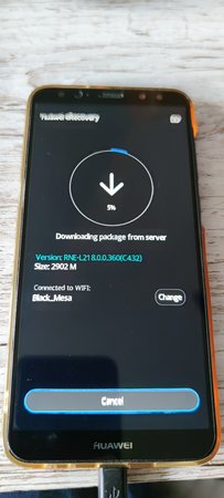

USB Verbindung herstellen,
  • Vol+ und Power zusammen drücken und halten,
  • warten bis das Phone aus und wieder an geht,
  • sobald dann das HW Logo erscheint, alle Tasten sofort loslassen.
  • Nach einer Weile sollte die eRecovery starten, in der Du updaten kannst.
  • Die Firmware ist online.
Geht das nicht, ist die Recovery/ eRecovery defekt und muss neu geflasht werden, vorausgesetzt OEM und FRP sind unlocked.
Reaktionen: DarkAngel, Tecalote und rene3006

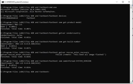

1) Tiny ADB und Fastboot herunterladen: Tiny_ADB_&_Fastboot_v1.1.6-signed.exe | Tool by K3V1991 for Generic Device/Other
Dieses Tool am PC oder Notebook installieren - etwaige Virenwarnung von Windows oder Anti-Virenprogramme ignorieren und trotzdem ausführen (gegebenenfalls in die Ausnahmeliste setzen).
Info: Dieses Tool enthält keinen Virus, es ist bloß ein mächtiges Werkzeug, entwickelt von einem XDA-Developer und Quell- und Sourcecode offengelegt: [TOOL][WINDOWS] Tiny ADB & Fastboot | March 2021
2) Mit angeschlossenem USB Kabel und Vol- (leiser) und Powertaste in den "Fastboot und Rescue Modus starten"
3) Tiny ADB und Fastboot öffnen und nacheinander folgende Befehle in das Terminal eingeben und jeweils danach die Enter Taste drücken:
Code:
fastboot devices
fastboot oem get-product-model
fastboot getvar vendorcountry
fastboot oem get-build-number
fastboot getvar rescue_enter_recovery
fastboot oem oeminforead-SYSTEM_VERSION
4) Das Ergebnis hier posten, am Einfachsten als Screenshot.
Ich guck dann morgen Vormittag rein und werde daraus schließen, was sein könnte und was man tun könnte.

@tecalote Vielen vielen Dank für deine Hilfe
Anbei ist ein Screenshot.
@rene3006 und @Cris ich muss mich bei euch auch rechtherzlich bedanken dass ihr mich nicht im Stich gelassen habt und für mich als erst zu Hilfe gekommen seid.

@Kenziano Die Systeminfos sind in Ordnung. Die Firmware RNE-L21 8.0.0.369 ist korrekt installiert.
Daher gehe ich nicht von einem Firmware Problem aus, sondern von einem defekten Akku.
Ich hatte nämlich kürzlich ein Huawei Gerät bei mir (das mir ein Benutzer von Android Hilfe geschickt hatte) und es verhielt sich gleich wie Deines. Es kam beim Start nur bis zum Huawei Logo.
Nach dem Akkutausch ließ es sich normal starten!
Schließlich geht's Dir ja auch um die Daten am Gerät, respektive den Telefonnummern.
Würde man versuchen, per dload die volle Firmware nochmal zu flaschen (vorausgesetzt, dass Recovery ließ sich ansteuern - was bei Dir nicht der Fall zu sein scheint) - würde das alles auf Werkseinstellungen zurück setzen...
Und ich denke nicht, dass es an einem Firmware Konflikt liegt - sonst hätte das Ergebnis etwas anders gezeigt (z.B. das die Bootloader Version nicht mit der Systemversion überein stimmt).
