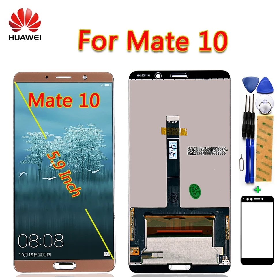

Display reparieren-fertig!
21€/kostenloser Versand@Aliexpress
