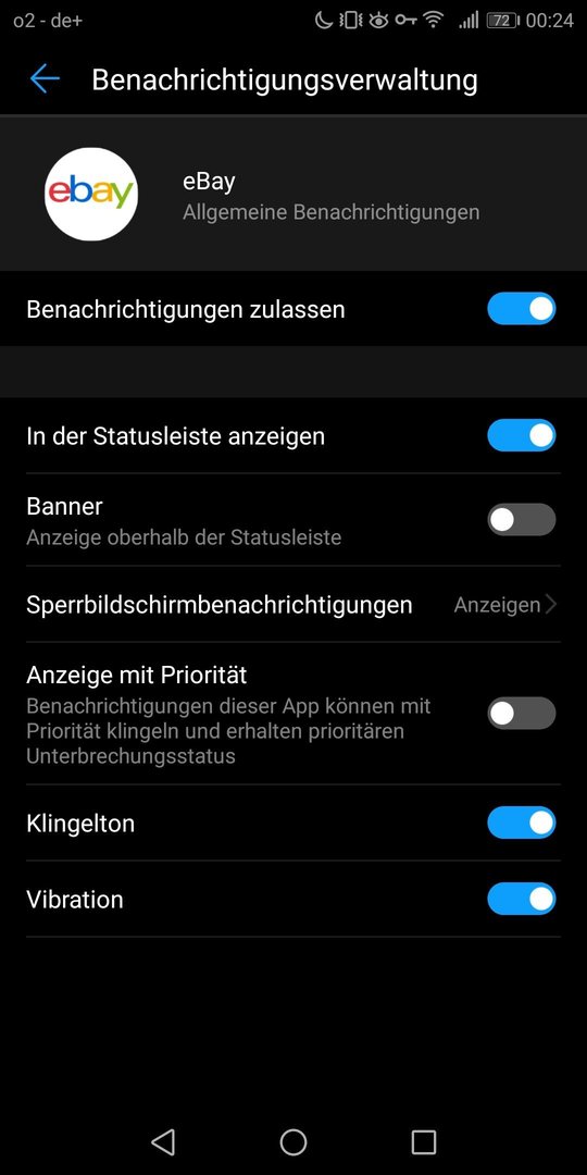

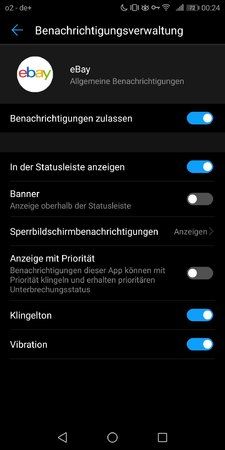

Habs so seit ich das Gerät habe und noch nie ne Benachrichtigungen bekommen. Ist da irgendwas falsch ausgewählt?

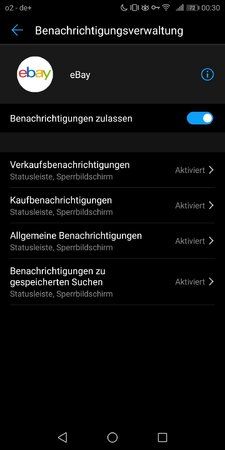

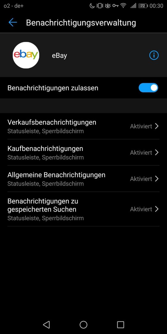

Dann schau mal in: Einstelluingen/Apps & Benachrichtigungen/Apps/Ebay/Benachrichtigungen/ schau, ob dort alles aktiviert ist
Reaktionen: BergStrombernd
Schaut auch alles aktiviert aus.

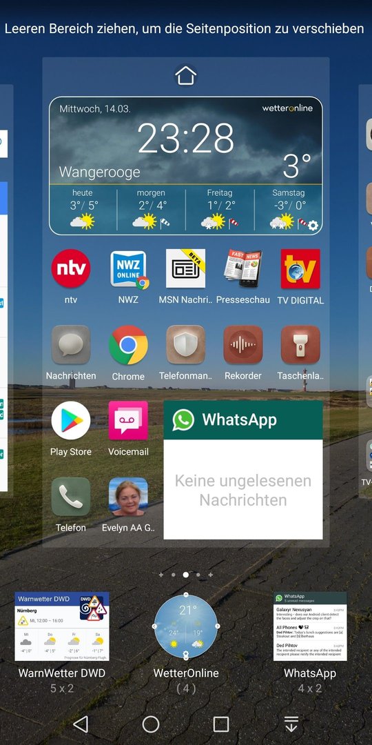

Welches WhatsApp Widget meinst du?
Wenn Du mit einem Finger auf eine freie Stelle drückst, kommt unter anderem die Widgets unten. Da drauf klicken und dann nach links wischen bis WhatsApp 4x2 auftaucht. Das aktivieren durch Ziehen nach oben oder auf eine freie Seite. Habe es auch mal angehängt
