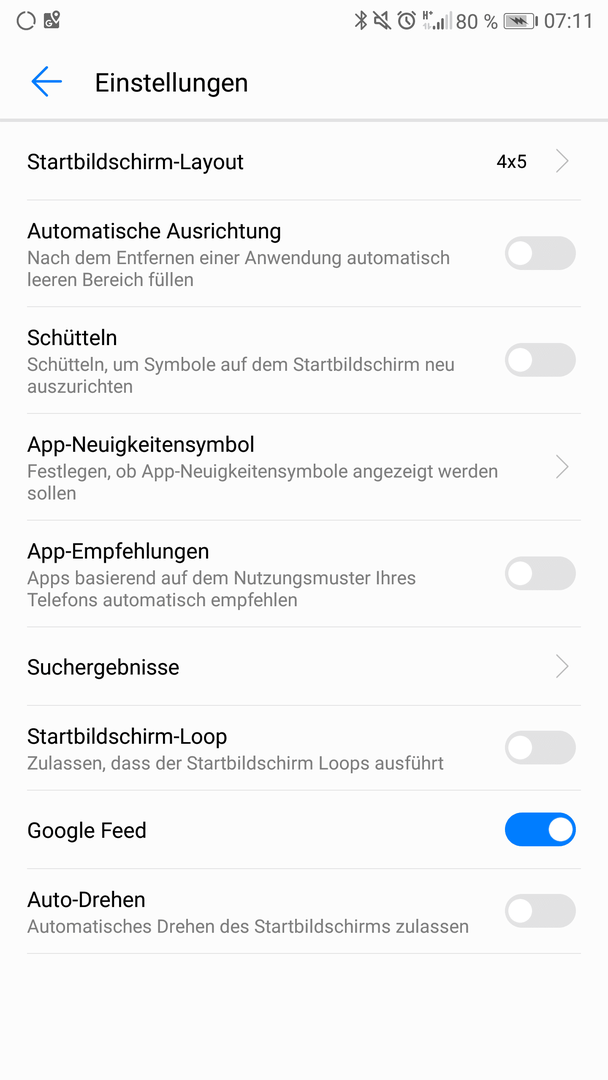

du hast einmal die Möglichkeit nur Punkte anzeigen zu lassen und einmal Die Badge Nummerierung.. Druck auf Display oder Finger zusammenziehen auf homescreen-Rechts unten Einstellungen - dann app Neuigkeitensymbole - ungelesene Nachricht aktivieren.

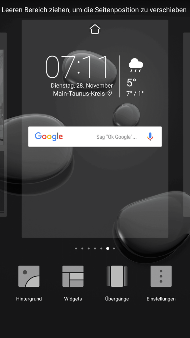

Im Standard Launcher auf die Übersicht gehen für Widgets etc. und dort auf Einstellungen rechts unten und dann auf "App-Neuigkeitensymbol"

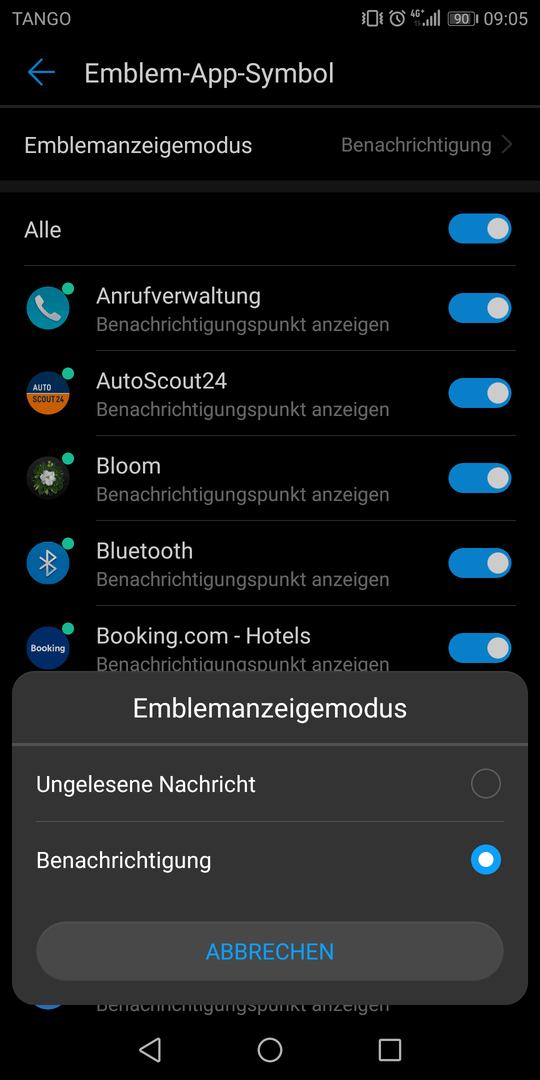

Ihr zieht auf dem Bildschirm zwei Finger zusammen, dann öffnet sich ein Menü, unten rechts auf Einstellungen gehen, App-Neuigkeitensymbol anklicken. Im geöffnetem Fenster oben unter Emblemanzeigemodus auf ungelesene Nachricht einstellen. Das wars.

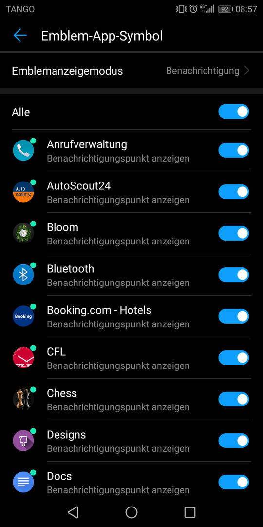

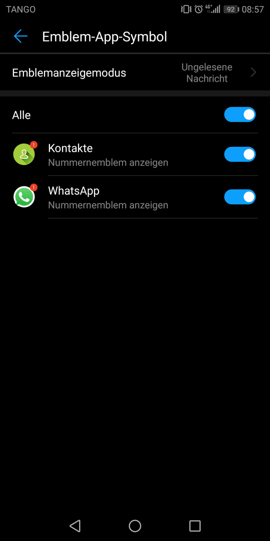

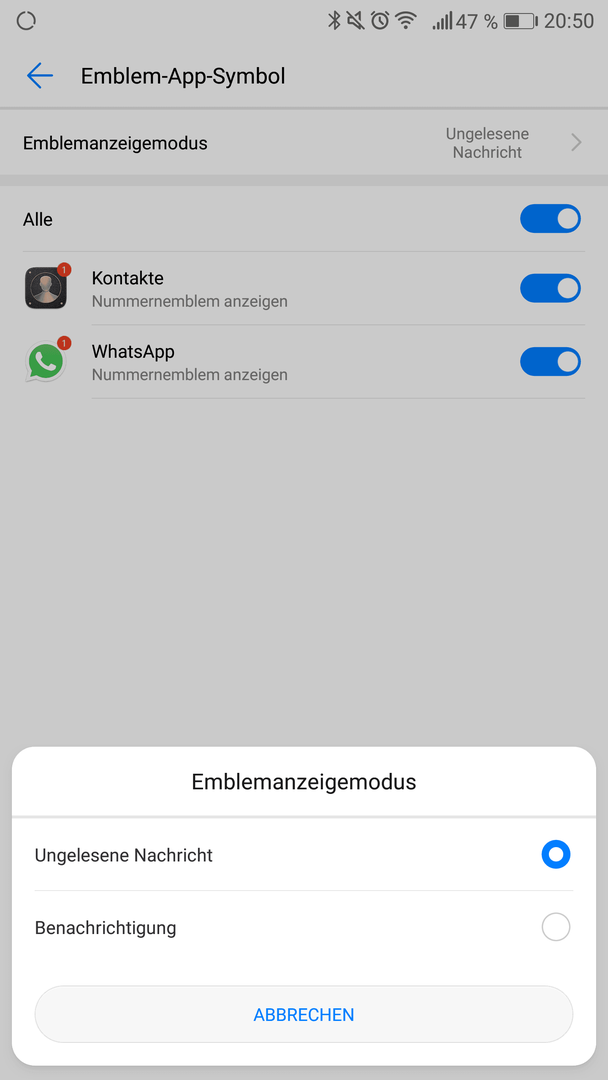

Den Unterschied kann man schon auf deen Screenshots sehen. Beim ersten Bild werden nur 2 Apps angezeigt die Benachrichtigungen erhalten, bei dem 2. Bild werden alle angezeigt.
Ich finds auf jeden Fall seltsam..
Die Apps bei denen ich Benachrichtigungen erhalten möchte habe ich auch schon angegeben, daran liegts nicht. Ausserdem würde sonst auch kein Punkt bei Snapchat, ntv oder Gmail angezeigt wenn ich im Emblemanzeigemodus "Benachrichtigungen" auswähle... Dort klapps halt, nur ohne Zahl..

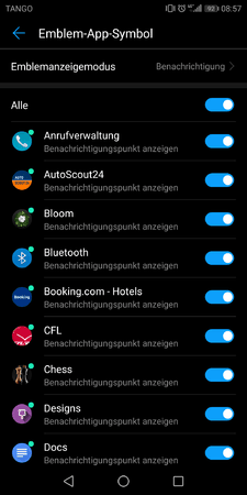

Und wenn Du "ungelesene Nachricht" auswählst (letzter Screenshot)?
Hab ich verusucht, klappt wie gesagt nur bei wenigen Apps.
Reaktionen: beicuxhaven und Miss Montage
Leider nur bei den 2 Apps mit "Ungelesene Nachricht". Beim ersten Öffnen hatte ich irgendwie das Gefühl das da ein Button "Hinzufügen" fehlt, denn man kann keine hinzufügen. Das wär doch mal ein Vorschlag an Huawei, das man da weitere Apps hinzufügen können sollte. Ich hab den Nova Launcher mit Notification Addon, aber auch da funktioniert es nur sporalisch. Meist erst, wenn mans einmal den Bildschirm ausschaltet und wieder anschaltet stehen die Zahlen da. Wie schon oben einer schrieb Luxusproblem.
