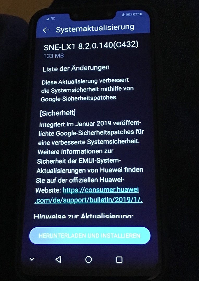

Aber wenn man nach dem Erscheinungsdatum, der Beschreibung im Changelog und Größe des Updates geht, lassen sich die unterschiedlichen Versionen mit gleicher Bezeichnung, auseinander halten.
Es hat eben den Anschein, dass wohl tatsächlich noch ein größeres Update, basierend auf die bereits installierte Version 8.2.0.140, kommt und somit den SD Karten Fehler beseitigen könnte.

Heute kam bei mir das 8.2.0.140 Update. Natürlich nicht das große, sondern nur das kleine mit den Google-Patches. Also alles beim Alten...:1f621: Toll Huawei :1f44e:
@Kleiiines ....... welches Update, die 8.2.0.140?
@Atze04 ....... wenn du die Firmware Version 8.2.0.140 installiert hast, enthält diese ledlediglich nur den Google Sicherheitspatch von Januar, sonst bleibt leider alles beim alten, inklusive dem SD Karten Fehler.
@Atze04 War das DAS update mit den 3,3 GB? Gibt es ein Changelog dazu, steht was dabei vom SD Karten Fehler das der gefixt wird? Ich warte noch und muss gerade wieder mal neu starten weil Fehler wieder da ist...
Ja, war nur der Sicherheitspatch. Da aber offenvar nicht einmal Huawei weiß wie die genaue Bezeichnung des Patches lautet, der das fixen soll, kann man ha hoffen. Nein, es stand nichts ts von einem Fix im Changelog, muss aber auch nix heissen.
@Atze04 Ok, ein 3,3 GB Sicherheitspatch. Spannend, bitte berichten ob das Problem behoben ist...
138 MB, keine 3,3 GB
