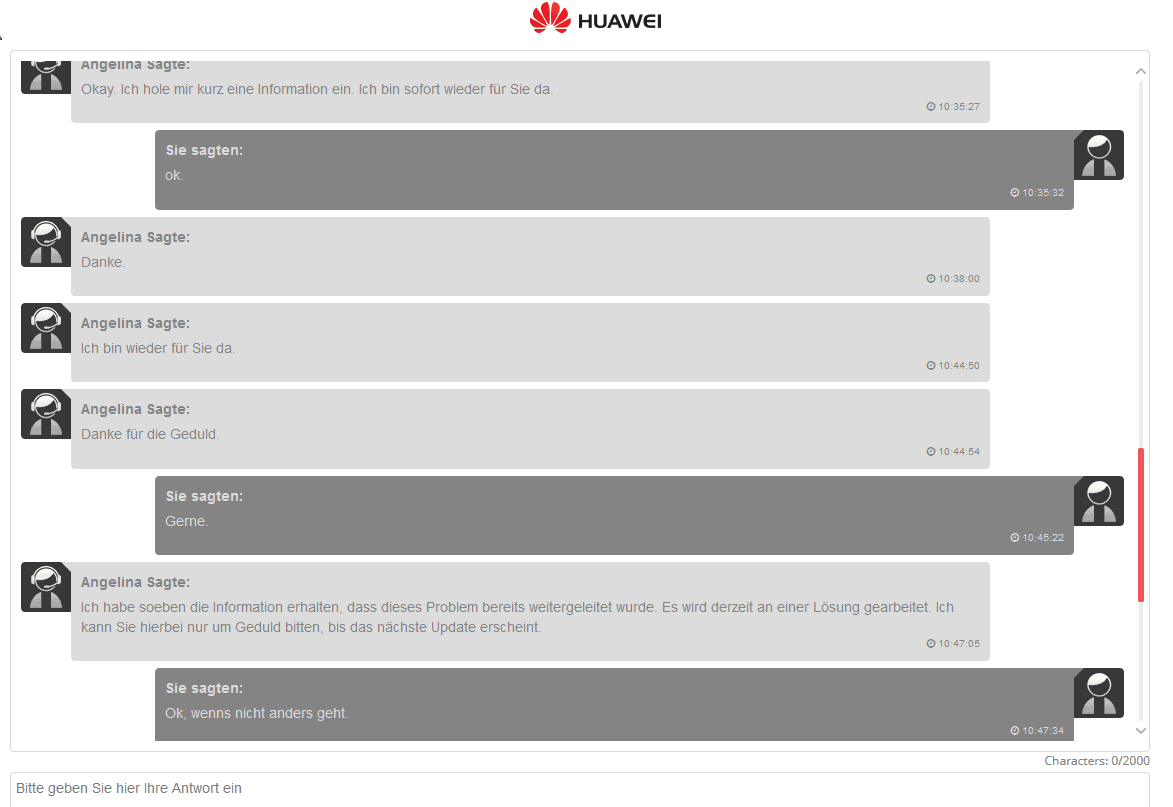

Hallo Zusammen,
Ich habe eben mit dem Support geschrieben. Die Aussage hier war das an einem Update gearbeitet wird.
Siehe Anhang.
