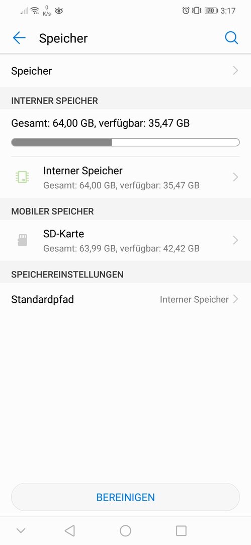

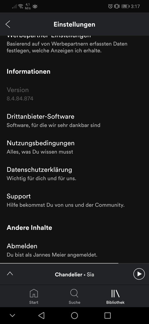

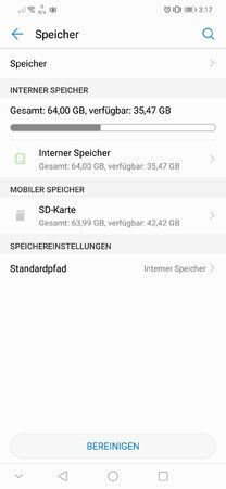

Ich habe seit ca 4 Wochen auch das HUAWEI Mate 20 lite (SNE-LX1) und hatte von meinem alten Handy die sd Karte anfangs benutzt. Nach hier bereits bekannten Fehlermeldungen lief so :
Karte am PC formatieren und vorher Daten runter und siehe da es geht, aber die lesegeschwindigkeit war fast gleich 0
OK,
Bekamm jetzt ne neue Samsung 64 GB Karte ging nach 17 GB Spotify Daten draufladen erneut nicht... Soweit so kacke... Hoffen wir mal auf nen softwarefix
PS: Jemand noch ne Idee woran das mit der schreibgeschwindigkeit liegen könnte ( war auch ne Samsung evo 64 GB ratet 30mb/s read und halt 1 Jahr alt...)
PS: Jeder der Spotify kennt wird an den Bildern sehen was da so schiefläuft... Jemand ne Idee für nen zeitweiligen fix?...
