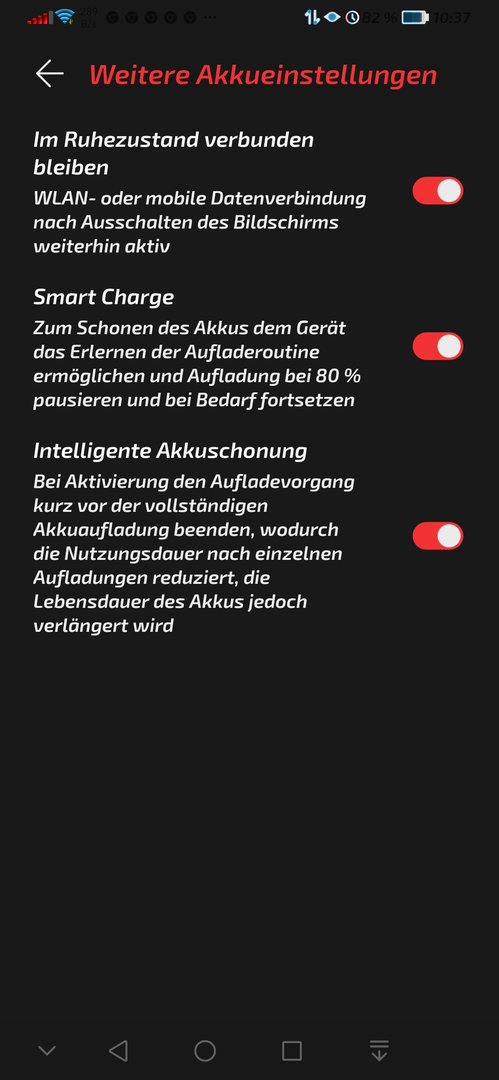

Das haben ja schon die meisten Modelle an Bord.
Richtig
