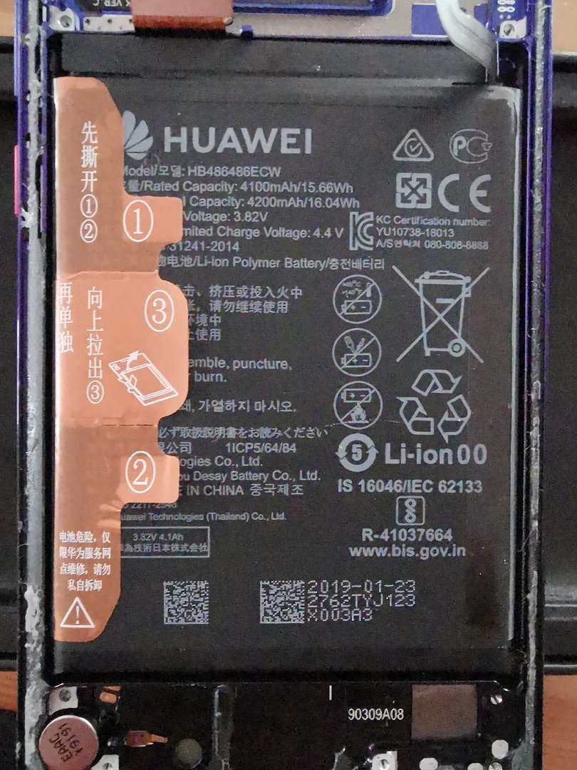

Meine Erfahrungen bzgl. Akku:
Nach einem Displayschaden wurde meine Displayeinheit (BOE) inkl. Rahmen und neuem Akku getauscht. Das habe ich Anfang März beim Fachhändler in Köln durchführen lassen.
Die defekte Displayeinheit, welche mit dem Rahmen verbunden ist, inkl. eingebauten Akku habe ich auch wieder mitgenommen (siehe Foto). Bis jetzt ist alles Bestens.
https://**************.de/produkt/huawei-mate-20-pro-display-glas-touch-lcd-reparatur-koeln
Im Übrigen hat sich der Akku nach dem Update auf die. 196 schneller entladen. Da ein Wipe Cache das Problem nicht behoben hat, habe ich das Smartphone auf Werkseinstellungen zurück gesetzt und die Sicherung über HiSuite am PC und das Google Konto wieder eingespielt und alles war wieder ok.
Damit will ich sagen, dass man nicht unbedingt auf einen defekten Akku schließen muss, falls dieser sich schneller als ursprünglich entlädt. Die Probleme können auch durch die Software (bspw. Updates, neue Apps etc.) verursacht werden kann.
Mein Huawei Mate 20 Pro Dual SIM (LYA-L29, C432) habe ich in 07/2019 gekauft und der Akku wurde in 01/2019 hergestellt (siehe Bild).
Reaktionen: Cpt.Yesterday und HerrDoctorPhone
