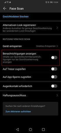

ich habe das Mate20 Pro seit knapp 2 Wochen bekomme aber die Einstellung nicht hin, dass Benachrichtigungsdetails auf dem Sperrbildschirm angelegt werden sollen. Ich sehe immer nur Whatsapp - 1 Benachrichtigung. Ich möchte aber den Namen der Person + Nachrichteninhalt einsehen. Die Einstellung Anzeigen und Anzeigen (Inhalt ausblenden) kenne ich. Bei beiden Einstellungen verhält sich es auf dem Sperrbildschirm identisch.
Bin aktuell überfragt wo ich diese Einstellung finden kann. Übersehe ich etwas?
Die Details werden nur dann angezeigt wenn ich mich an einem Smart-Unlock Ort befinde oder mit einem Gerät verbunden bin.
Vielen Dank euch!
Viele Grüße
Ich vemute mal, es liegt an dieser Einstellung...Sicherheit/Face Scan
Reaktionen: Finchhatton
App Sperre aktiv?
Ansonsten unter Face ID wie schon gesagt.
@Abron super danke das war es!
