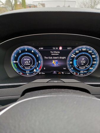

Die werden bei mir angezeigt, zumindest bei spotify und der Musik app.
Sogar teilweise mit Cover BEO spotify.
Komisch.. die Cover gingen bei mir nie.. selbst beim Samsung S8 oder iphone 5-6s..
@monstermolt ist das eine Einstellungssache ?
Nein... Hab nicht explizit eingestellt.
Das ist Zb spotify

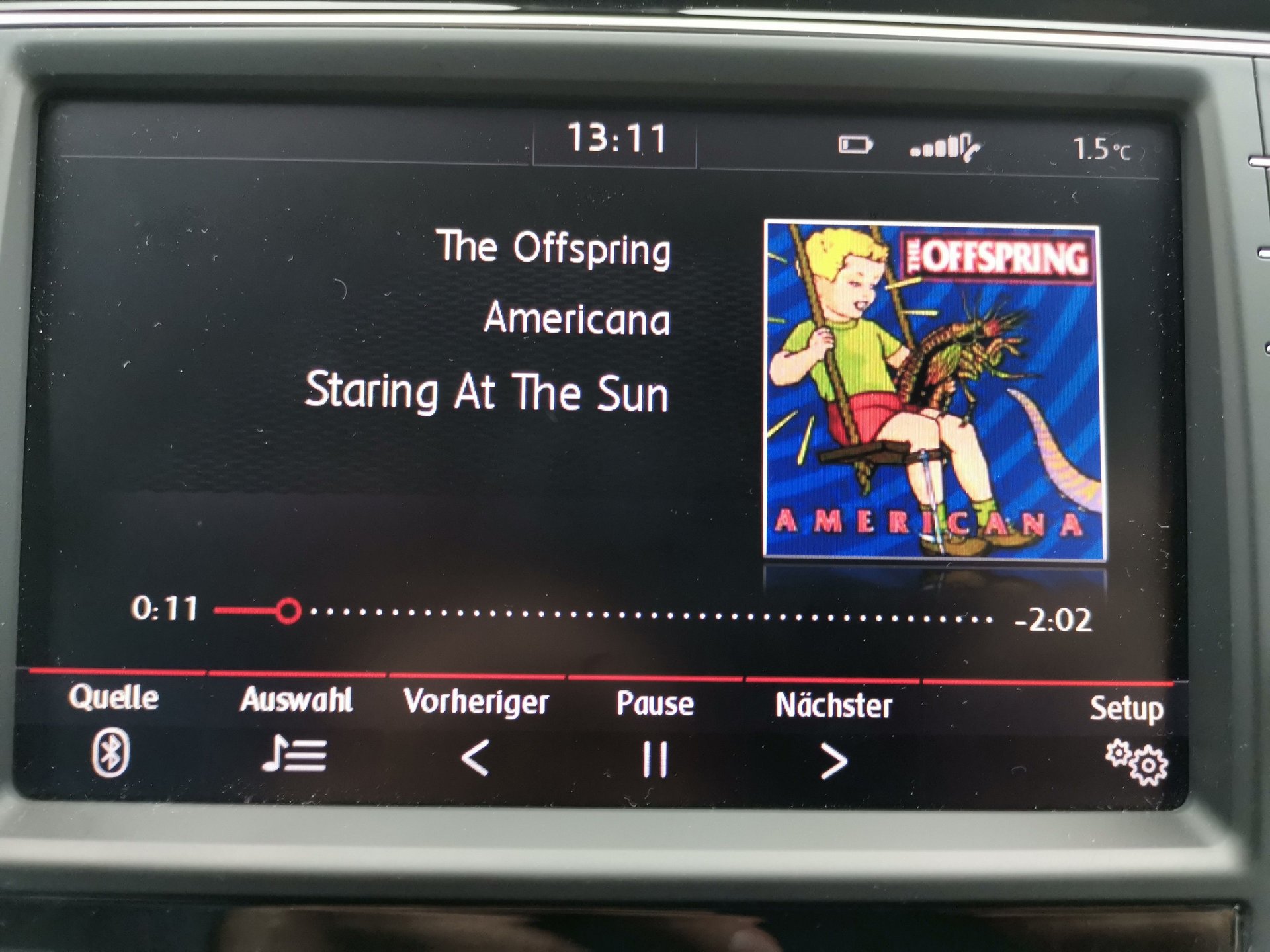

hab nicht das Digitale Display.. wie sieht es auf dem Bildschirm der Mittelkonsole aus ?
Genau so. Kann gleich ein Bild machen.
