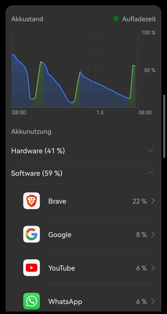

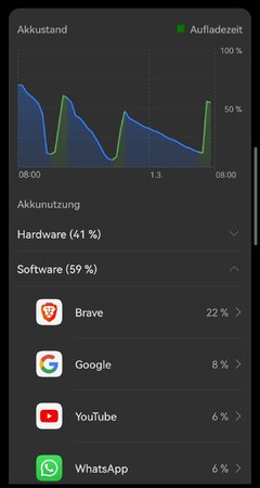

@frankybig1
Brave läuft schon etwas.
Aber schau doch mal unter Hardware was dort oben steht
Danke Rene,
hab nen Screenshot angehängt.
Was ich nicht verstehe, wenn man die Kurven betrachtet:
Nachts, also bei ruhendem Handy im Flugmodus verbraucht das Teil fast genausoviel wie Tagsüber, wenn ich es nutze. Hätte erwartet, dass die letzte blaue Kurve bis zum Morgen fast waagerecht verläuft. Oder habe ich einen Denkfehler ?

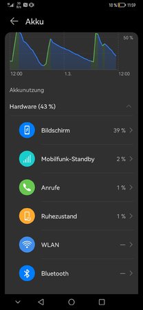

@frankybig1
Installiere mal über die eRecovery die Firmware nochmal
Es sieht ganz danach aus, als ob der Sperrbildschirm Timout recht lang eingestellt ist, zusammen mit Aufwecken bei Benachrichtigungen. Bist Du ganz sicher im Flugmodus? Hast Du evtl. eine Smartwatch, die dein Phone oft aufweckt?
@Rene:
Leider komme ich nicht in den e recovery mode. Hab es schon 10 x probiert. Lauter Taste und Power Taste gleichzeitig drücken.? Dann kommt irgendwann ein einfacher Neustart.🤨
@chris:
Der Bildschirm R
sorry Bildschirm Ruhemodus stand auf 5 min. Habe ihn auf 15 s gesetzt.
Habe keine Smartwatch oder irgendwas, das mit dem Handy kommuniziert.🤔
