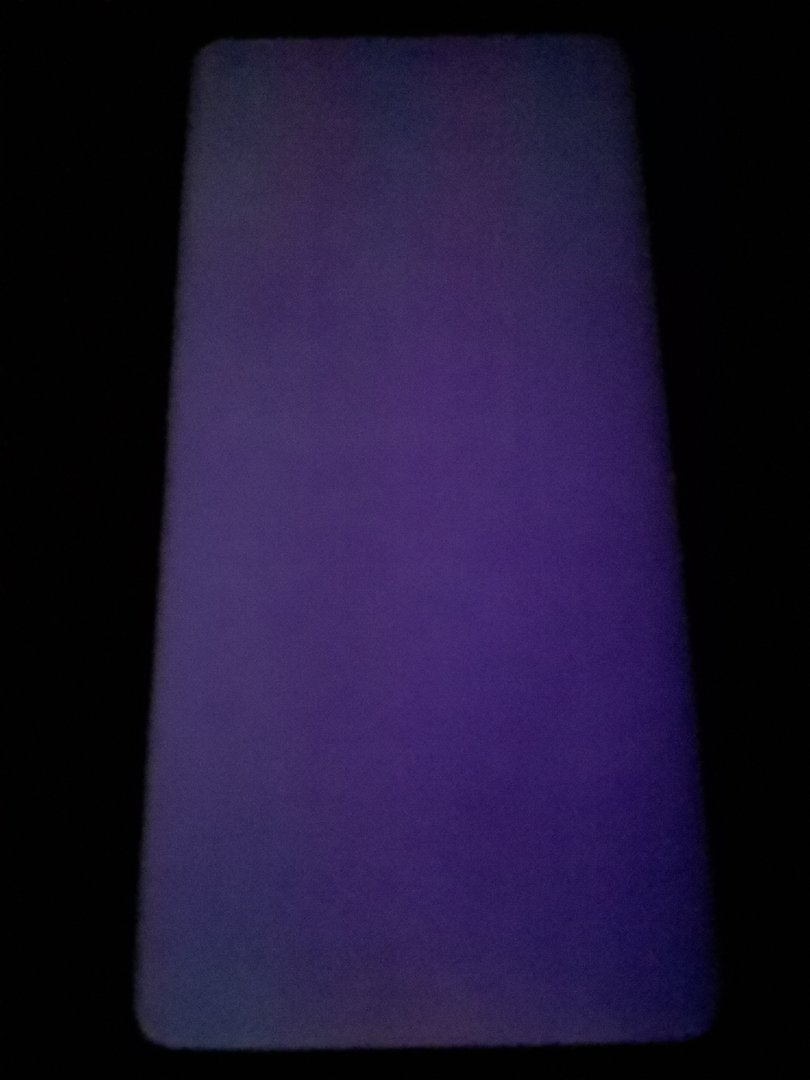

Hallo.
Hab mal einen Test mit Oled-Werkzeuge (Einbrenntest-Grau Stufe 5) an einem Samsung S9 Plus gemacht. Vielleicht hilft es ja jemanden als Vergleich fürs Mate. Es schimmert am Foto etwas Lila ist aber Grau. Kann das mit meiner Kamera leider nicht besser fotografieren.
Es sind aber keinerlei Farben oder Flecken sichtbar, alles gleichmässig Grau.

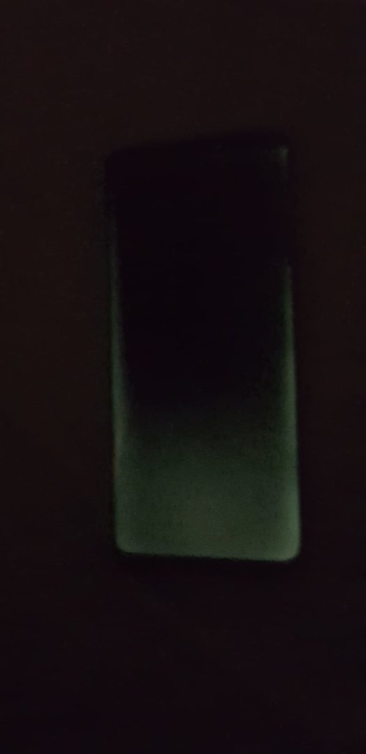

LG Display mit dem OLED Tool auf Grau und 1% links unten gestellt, also eher schwarz.
so sieht meins derzeit auch aus. Ich mache es auch gar nicht mehr an. Es wartet jetzt bis Mittwoch auf Huaweis Label oder es geht zum Händler zurück.
Übrigens es leuchtet nicht grün . wen ihr die Oled Werkzeug App mal auf die Farbe rot schaltet und dunkler macht so leuchtet es zbsp. Weiss statt grün.
Also irgendwie leuchtet da generell was durch
auch wenn es andere Anzweifeln, dass Display ist an dieser Stelle nicht richtig verklebt. Das LG ist empfindlicher wie das von BOE, was dem verkleben angeht! Die Meinungen kann man sich bei Reddit oder XDA genauer durchlesen. Es ist leider Fakt! Es ist nicht normal, man redet es nicht schön, wenn man es ignoriert oder einfach im Dunkeln heller stellt oder sich nicht daran stört, es ist ein Verarbeitungsfehler, kein Hardwarefehler!
