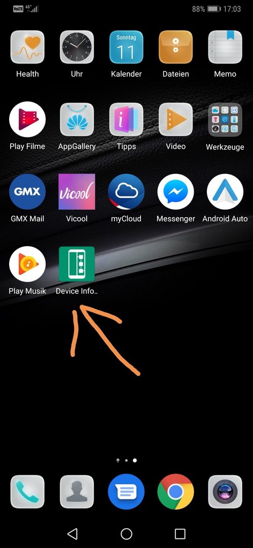

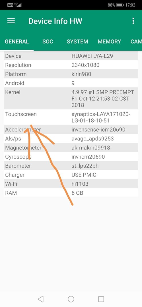

@thomasoeli
Bei device info hw steht es unter touchscreen auf der Startseite. Entweder steht dort im Text LG oder BOE mit dem ganzen anderen Geraffel.
Reaktionen: thomasoeli

Hab das erste genommen
