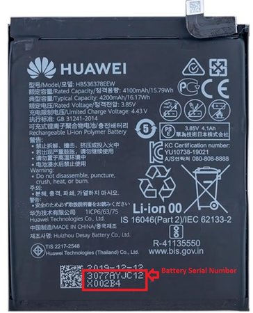

Das ist die Serial eines Akkus
Da steht Produktionsdatum: 2019-12-12
Die untere Nummer mag möglicherweise eine SN oder Produktions/Chargen-Nummer sein.
Diese Nummer hat aber nichts mit der Funktionalität zu tun, es ist einfach nur eine Nummer.
VG
DOC
Mit der Sigma Box wird diese Nummer bei "Akku Serial Schreiben" eingetragen und geflasht.
Alle P40 Modelle ist das selbe.
Kannst gerne bei einem P30 Pro oder irgendeinem P40 Modell versuchen den Akku zu tauschen, das Handy fährt nur noch bis zum Huawei Logo hoch und dann schaltet es aus, am Ladekabel wiederholt es das Booten permanent. Habe 8 Original Akkus aus Service Packs probiert.
Mit dem Original kaputten Akku fährt das Handy sofort wieder hoch.
Deswegen machen die meisten Handy Shops den alten Akku beim Display Tausch wieder rein.
Ich habe die Sigma Box nicht, aber in deren Support Forum wird es kommuniziert.

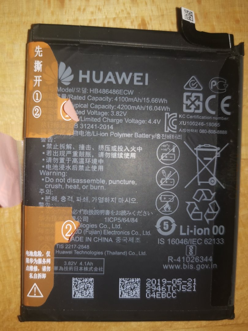

Ich hab genau das selbe Problem. Dein Trick klappt bei mir jedoch auch nicht, denn sobald ich den alten Akku umstöpsel fährt es nicht mehr hoch. Trotz längerem Laden. Nach Rückbau auf altes Akku geht es dann wieder.
Kann mal bitte jemand sagen welche Akkus funktionieren? Der Akku auf dem Bild (ebay) funktioniert nicht.
VG Wolle
@Wolle275 du musst den Akku tauschen während das Gerät eingeschaltet ist und vom Ladekabel mit Strom versorgt wird.
Wenn der neue Akku drinnen ist das Gerät bis 100% laden, erst dann fährt das Gerät nach einen Neustart auch mit neuen Akku hoch.
Zusammenbau muss halt nach dem Laden gemacht werden.
PS: alten Akku aufgeladen aufbewahren, sobald der Akku mal abgeschlossen wird muss man das ganze wiederholen.
