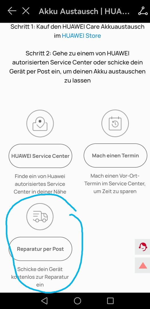

Brauche Euro Hilfe. Habe ein Charge wipe gemacht und in der Nacht verlor das Handy 60% Akku. Smart Diagnose gemacht, zeigt Akku Fehler an. Verliert seiddem Akku ohne es zu nutzen. Also akku Tausch. Aber komme nicht weiter. Bin soweit Akku zu kaufen unter die my Huawei app. Aber wo kriege ich die Adresse her und den Temperatur Schein. Blicke nicht durch.
Akkutausch online kaufen. Und dann bei der Huawei Hotline ein Paketschein anfordern. Tipp mal den Button "Reparatur per Post" an, Ist alles in der App beschrieben

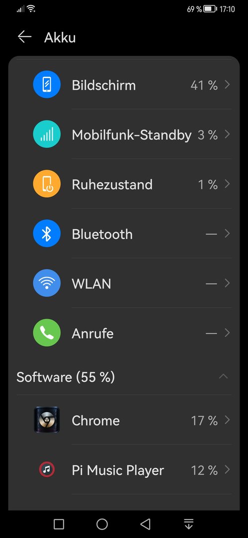

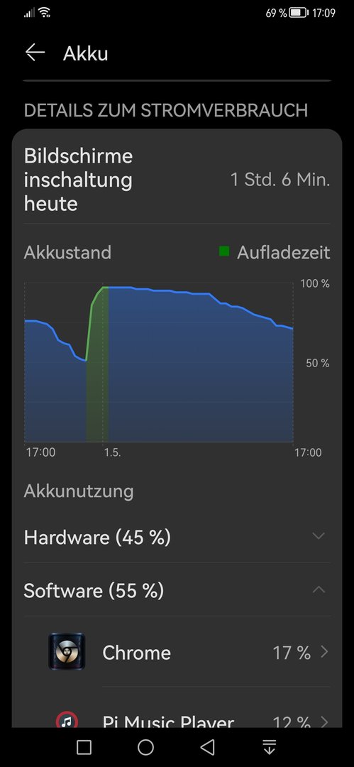

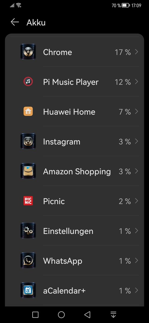

Was zeigt der Akkuverbrauch an? Welche Apps haben Strom verbraucht? Siehst bei Einstellungen - Akku - ganz nach unten scrollen. Da zeigt es den Verbrauch im Detail
Hatte Handy noch nie im flugmodus. Problem fing nach den Charge Wipe an, obwohl ich das schon öfter gemacht habe. Das der Akku nach über 3 Jahren nicht mehr so hält ist klar, aber das war der Hammer. Nach zurück setzen hatte ich jetzt letzte Nacht bei 9 Stunden 5%Verbrauch.
Display habe ich schon immer auf 100%,daher auch der Wert
