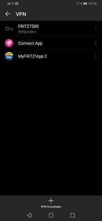

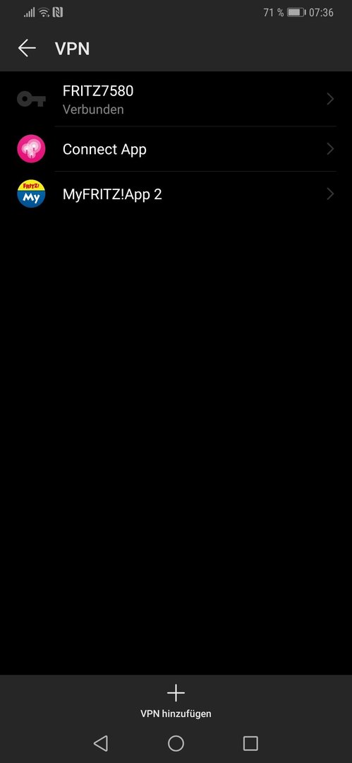

VPN geht bei mir ohne Probleme im eigenen W-lan als auch LTE .
Fritzbox 7580 <> M20p

@Humunkulus
Warum steht bei dir Myfritzapp unter VPN.
Wie geht das?

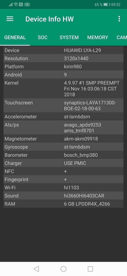

Denny_M und Humunkulus haben bestimmt beide kein Huawei Mate 20 Pro! Ich vermute, dieser Buck macht sich nur im eben genannten Smartphone bemerkbar.
Bitteschön, natürlich ein m20p:1f60f:;)
Und es wird " Bug " geschrieben, sry den konnte ich mir nicht verkneifen.
