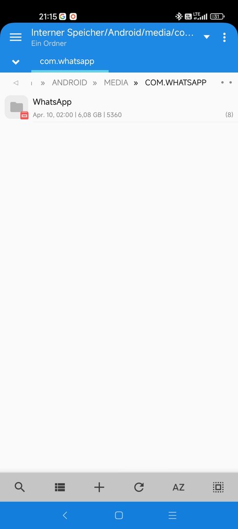

@tomex030 Ich würde es folgendermaßen versuchen:
1) Falls WhatsApp am Pixel schon installiert ist - deinstallieren.
2) WhatsApp neu installieren. Kurz öffnen, Berechtigungen erlauben - wenn dann aber der Part mit der Verifizierung kommt, WhatsApp schließen (auch im Hintergrund schließen).
Pixel hat bestimmt schon ein neueres Android System - da gehört der WhatsApp Ordner nicht mehr ins Hauptverzeichnis des internen Speichers, sondern unter folgendem Pfad:
Interner Speicher
Android
media
com.whatsapp
Und im Ordner com.whatsapp befindet sich der Ordner WhatsApp
Dieser sollte nun durch die Installation und das kurze Öffnen von der App nun angelegt worden sein.
3) Nun den Inhalt des Ordners WhatsApp vom Mate 40 Pro in den bereits angelegten Ordner WhatsApp am Pixel Gerät (Interner Speicher /Android/media/com.whatsapp/WhatsApp)
kopieren und vorhandene Dateien überschreiben.
4) Einstellungen vom Gerät öffnen unter Punkt - Apps - WhatsApp - Berechtigungen - alle Berechtigungen erlauben, vor allem auch Zugriff auf Speicher.
5) Nun die App WhatsApp erstmal wieder öffnen. Nach der Verifizierung sollte das Backup (welches sich lokal im Ordner WhatsApp befindet) automatisch gefunden werden und sich wiederherstellen lassen.
So in etwa sollte es funktionieren, viel Erfolg.

@tecalote so hat es funktioniert, komischerweise erst beim zweiten mal, aber jetzt geht es. Vielen Dank!
