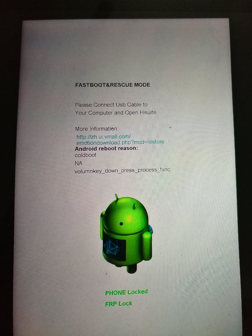

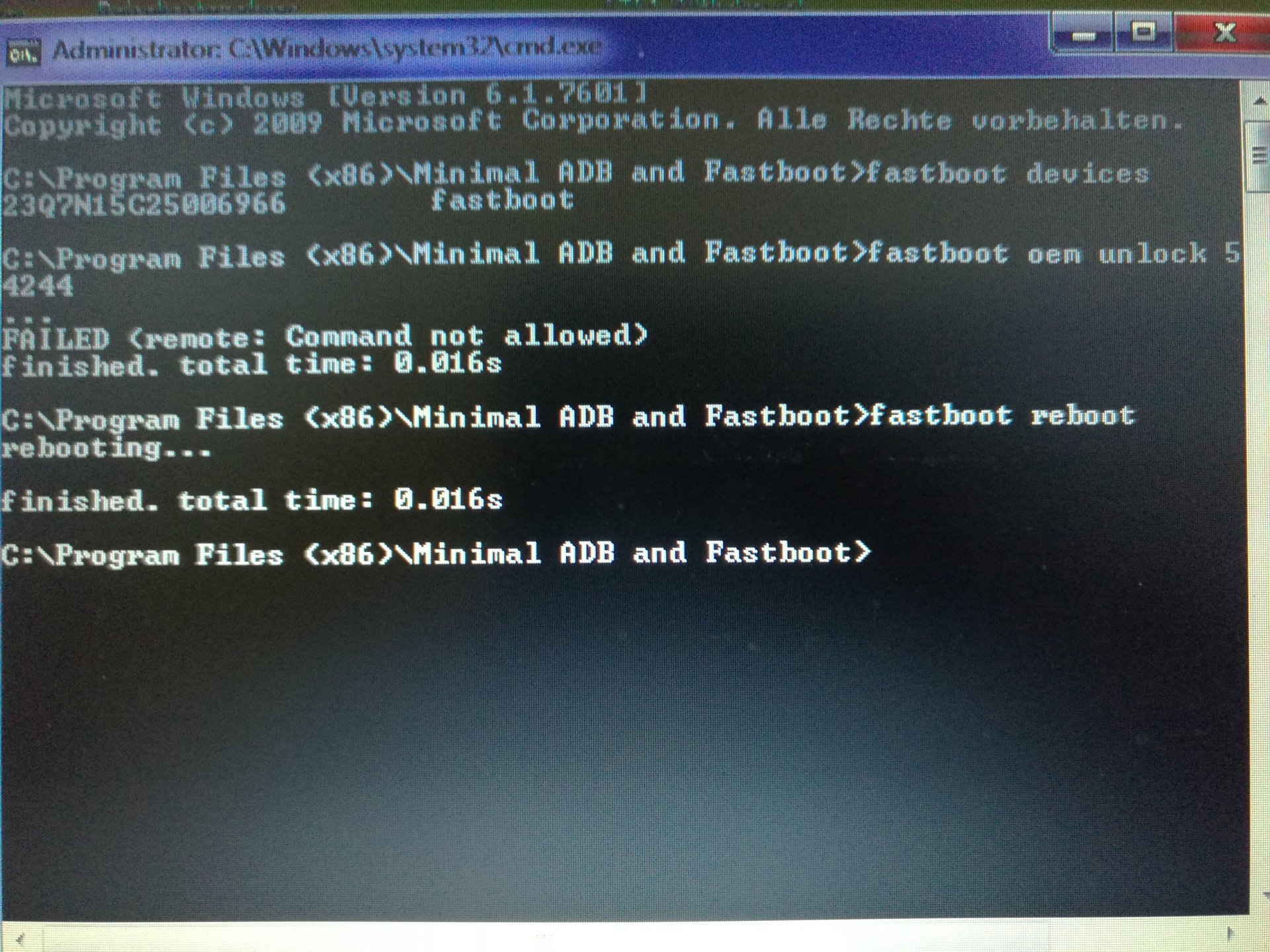

Hi Guys. FRP Unlock - Ein in Developer hat bei mir keinen Einfluss. Ich habe bereits diverse Tools ausprobiert, aber ohne Erfolg. Im Netz habe ich ein Tool gefunden, welches auf Fastboot Basis funktioniert. Dieses Tool soll den Huawei FRP löschen, aber dafür benötigt man einen 16 Stelligen Code von Huawei (Nicht den OEM Code). Huawei Support ist Müll (wie bei den meisten Handy Herstellern)
[doublepost=1470016265,1470014232][/doublepost]So ist der Status.

ich schließe mich kurz euch auch an habe hier ein MATE 9 MH-AL00 wo ich eine USA Firmware über TWRP geflascht habe bootloader war entsperrt und twrp war ja auch installiert.. jetzt habe ich denn selbe screen wie bei konsole.. hat bis jetzt keine eine lösung gefunden ?
@99ACTION99 , Schicke dir mal eine PN
das gleiche Probleme HIER! habe auch ein chin. MATE 9 wollte EU Firmware flashen
Ich habe jetzt auch den FRP lock im Bootloader; Kann einer bitte erklären woher der kommt und wie man den wieder weg bekommt? (NXT-L29c432B560)
