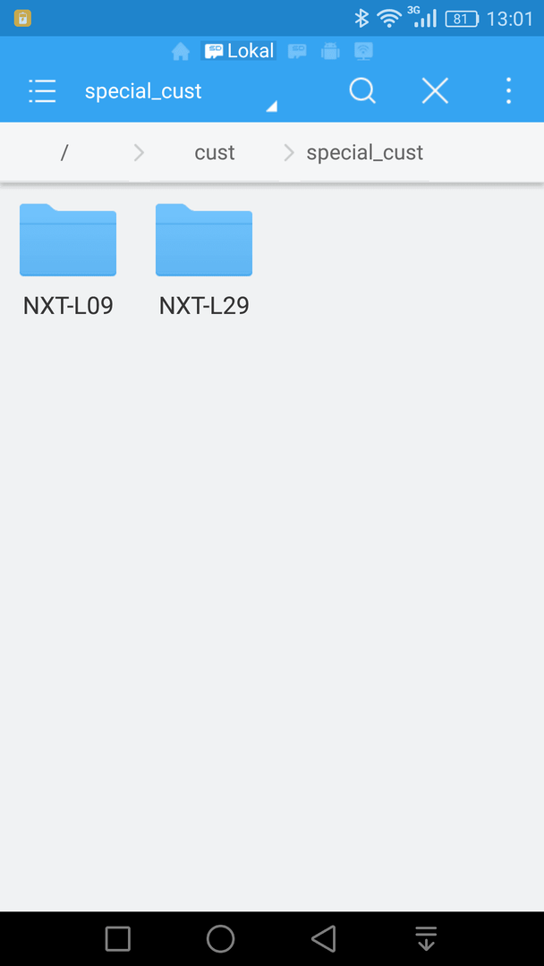

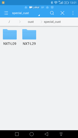

Ich habe in der CUST einen Ordner "Special Cust" und darin finden sich Ordner von der 320 welche ich mit TWRP geflashed habe und von der mit Update.app....möglicherweise liegt da das Problem. Aber ohne Root nur lesen der Datein.
