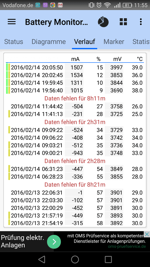

Hier sieht man auch schön das es fast immer hängt und sobald ich lade (grünes Zeichen links) läuft es ohne Probleme. Und da habe ich null an den Einstellungen geändert. Ziehe ich Ladegerät ab friert es nach paar min wieder die Aktualisierung ein! Von daher ist das alles quatsch.
