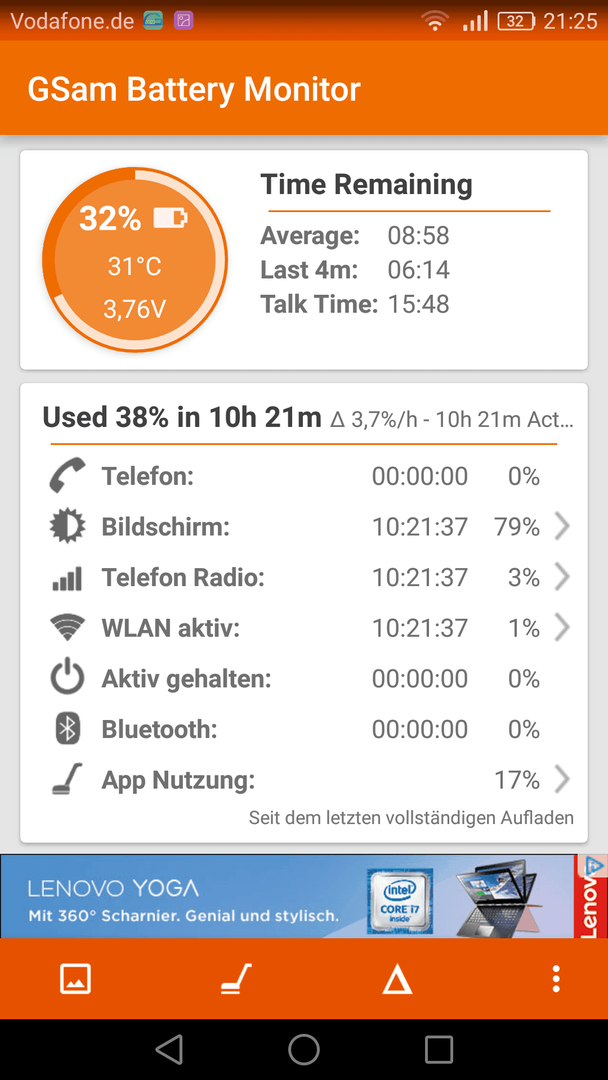

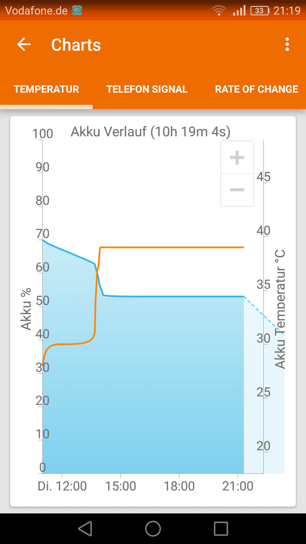

Keine Ahnung was hier schief läuft aber gsam battery monitor hat ne weile funktioniert wie auch battery monitor widget am Anfang und dann bekommt er keine Daten mehr. Siehe Bild. Akku bleibt dauerhaft auf ca 52%. Bin aber zum Zeitpunkt des Screenshot bei 32%. Die App zeigt auch an das Bildschirm über 10h an war (seit dem ist app installiert). Mir scheint so als hätte die App überhaupt keine rechte irgendwas zu überwachen bzw Daten vom System abzurufen (mA). Echt mies. Und irgendwie lese ich bei xda nichts davon?!

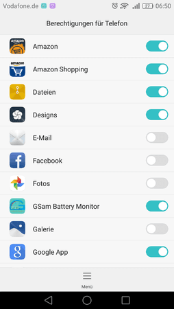

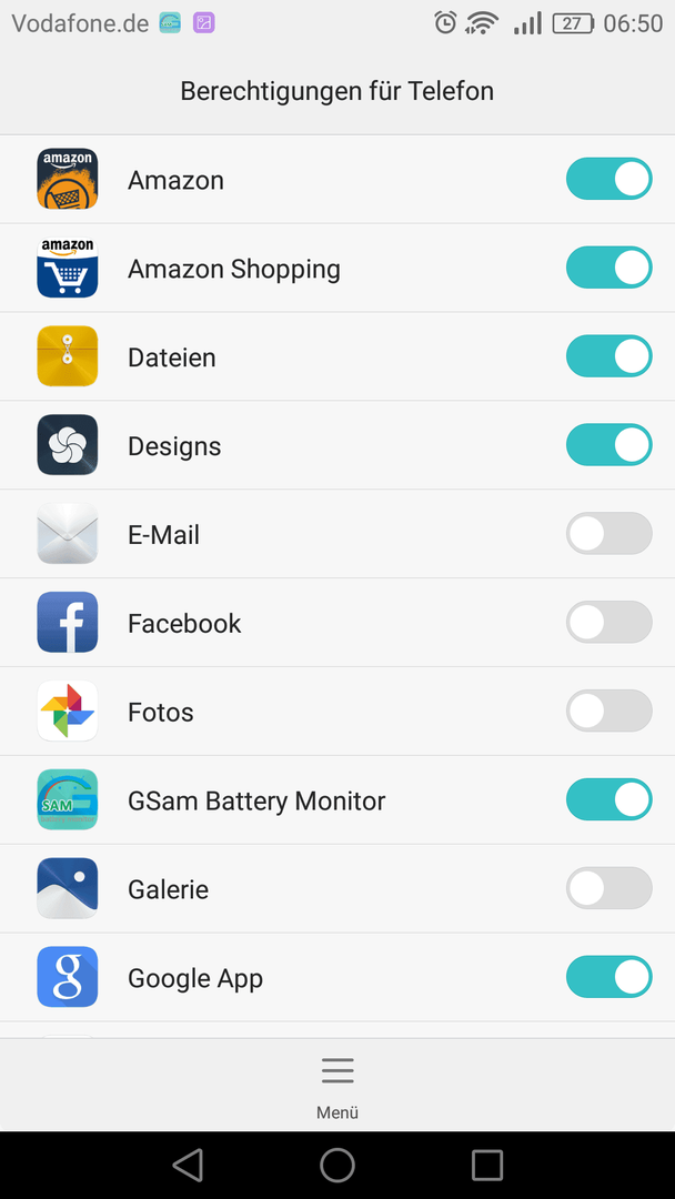

Hmm, mal in den App Berechtigungen unter Telefon nachgeschaut, ob die App eine Berechtigung hat? Vllt hat sich da was von selbst umgestellt.

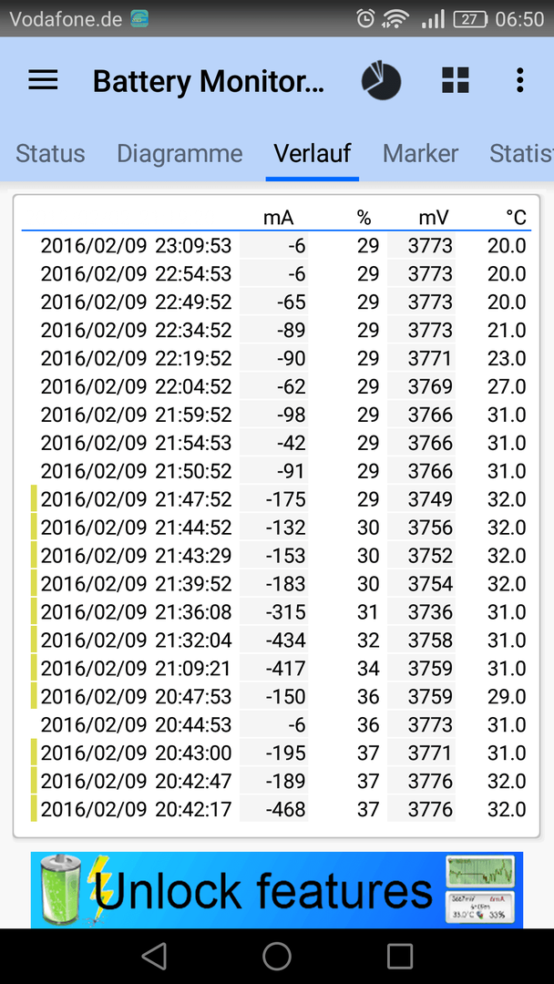

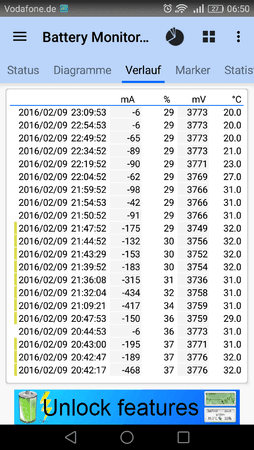

Habe gestern alle hier genannten Einstellungen nochmal geprüft und teils deaktiviert und aktiviert. Auf einmal ging es obwohl definitiv alles wie vorher eingestellt ist. Als ob die Reihenfolge der Einstellungen evt eine Rolle spielt dachte ich und ging gegen halb zehn ins bett. Nun schaut den Screenshot an. Nach 23 Uhr endet einfach so die Aufzeichnung. Keine Ahnung was das soll. Die App wird nicht gelistet unter app Berechtigung. Wie bekomme ich die da rein? Gsam ist aber gelistet und geht auch nicht. In der Tabelle sind übrigens 3 min eingestellt war auch immer mehr Minuten wurden.... Selbe app läuft auf einem mxp mit selber Version.

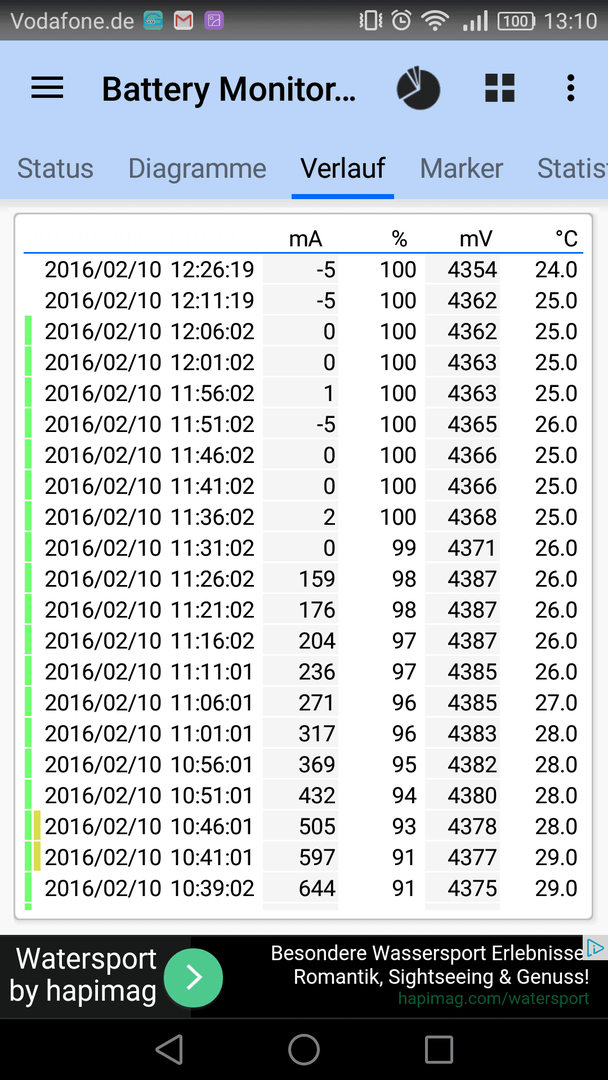

Wetter.com hat nach den Einstellungen funktioniert....dachte ich. Es hing in der Zeit am Ladegerät. Jetzt nach abziehen hängt die Uhr bzw das Widget wieder bis ich manuell auf das Widget klicke :/
Battery Monitor Widget ging auch wunderbar bis dahin und versagte dann wieder seinen Dienst.
Links im Bild wo das grüne endet habe ich es abgezogen (ca 12:10).
Da hat die App noch einmal aktualisiert und das wars. 12:26 Uhr war ich manuell.
Kein Experte hier ne Idee bzw hat keiner weiter die Probleme von den Profis hier? Wetter.com nutzt keiner um es mal nachzuvollziehen???
