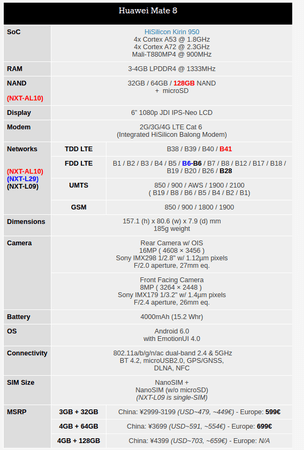

*edit2* Scheint so zu sein -> Howto: Load International Mate 8 Software on Chinese Mate 8.
This is a very simple guide to load the International (NXT-L29) software onto the Chinese version (I have NXT-AL10 with 128GB and it works for me.)

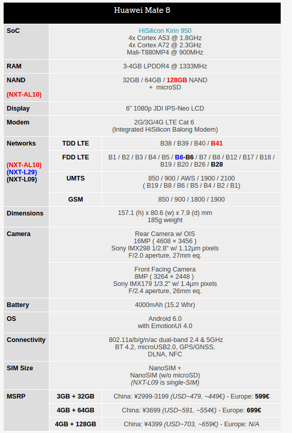

Jetzt ist wohl erst mal wichtig zu wissen, was für ein Gerät Du hast, denn ich habe auch noch neben dem L29 und AL10, ein NXT-L09 gefunden. :bored: -> The Huawei Mate 8 Review & NXT-AL10 versus NXT-AL29
AL10 = chinese version, unlocked
TL00, DL00, CL00 = chinese versions, locked to chinese carriers
L29 = international version, unlocked, dual sim
L09 = international version, unlocked, single sim, only available in 3/32 GB
only differences between AL10 and L29 are in the preinstalled software (AL10 has "chinese junk" on it and no preinstalled google apps & services, opposite is the case with L29 & L09 models)

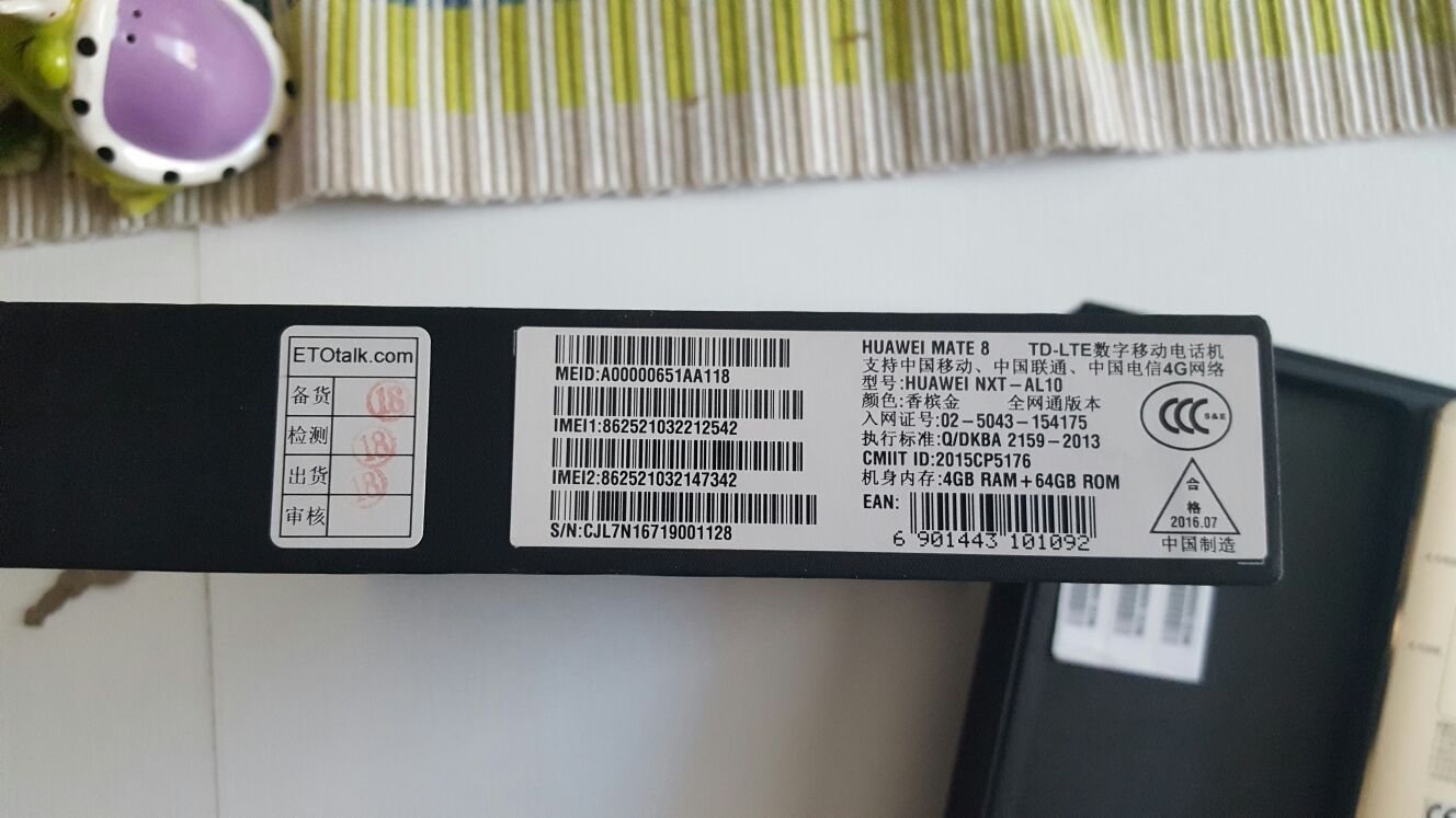

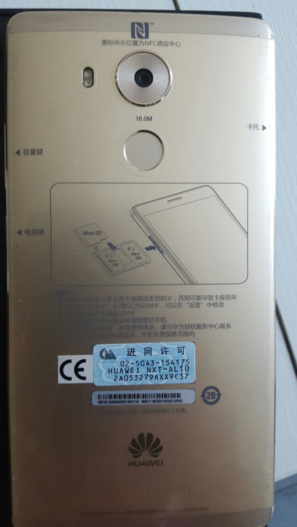

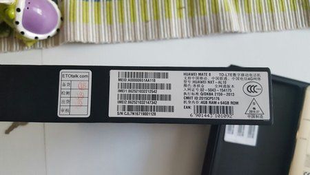

Ich mach nacher mal Bilder von der Verpackung,
@mrrbr du meinst die Rückseite der Gerätes, die Folie ist noch drann mit einem Aufkleber.
Danke für eure Geduld
[doublepost=1471958772,1471958124][/doublepost]2 Bilder mal, wie gesagt mit oben den Angaben welche Firmware es mir anzeigt
Uch hoffe es ist dienlich

Du hast eine China Version noch dazu mit TD- LTE. Diese Frequenz wird in Europa nicht unterstützt
Reaktionen: ephi

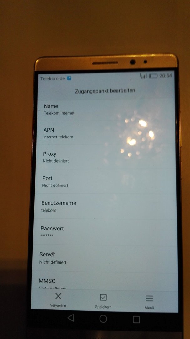

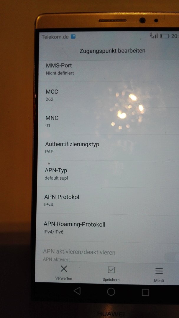

@AndroMeise mit Konfiguration meinst du die VPN und so weiter?
Ich habe alles manuell neu gemacht vorhin, habe mit T- Mobile telefoniert, die Aussage von denen war das Sie mir dann auch nicht mehr weiterhelfen klönnen und ich soll mich an Huawei wenden .
Ich bin halt technisch nicht so versiert und weiß nicht wie man feststellt ob nun europäisches Lte mit irgendeiner Software oder so hinbekommt.
Ja, Konfiguration.
Es ist aber klar das, warum auch immer, Standardmäßig 4G da steht? Das ist dann LTE.
@AndroMeise alles manuell gemacht,
Mehr als edge kommt nicht oben in der Leiste.

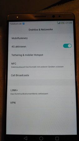

[doublepost=1471978612,1471977427][/doublepost]Das ist die Konfiguration

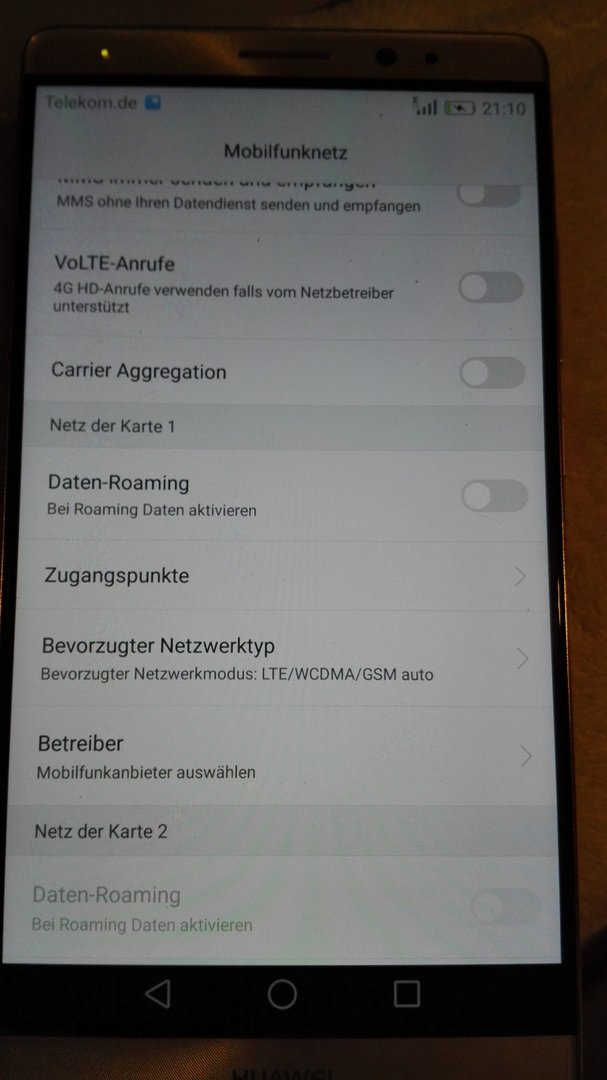

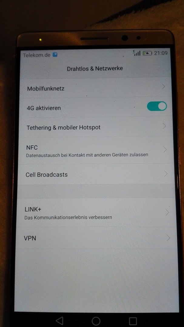

@ephi
und unter
Einstellungen > Mehr > 4G aktivieren?
Und
Einstellungen > Mehr > Mobilfunknetz > Bevorzugter Netzwerktyp?
Hier.
[doublepost=1471979565,1471979485][/doublepost]Dort stehen einige bevorzugte, alle durch probiert, nix!!!
Ganz ehrlich: Mir gehen die Ideen aus. Dennoch bin ich der Meinung es ist ein Konfig-Problem.
Bevor dir die Zeit und liebe für das Mate 8 ausgeht, gib es zurück. Besorg dir ein L29. Das ist die europäische Version. Diese gibt's aber nicht mit mehr als 32GB Speicher...
