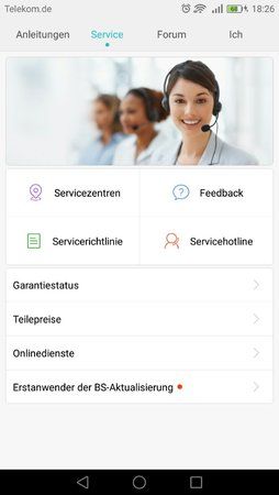

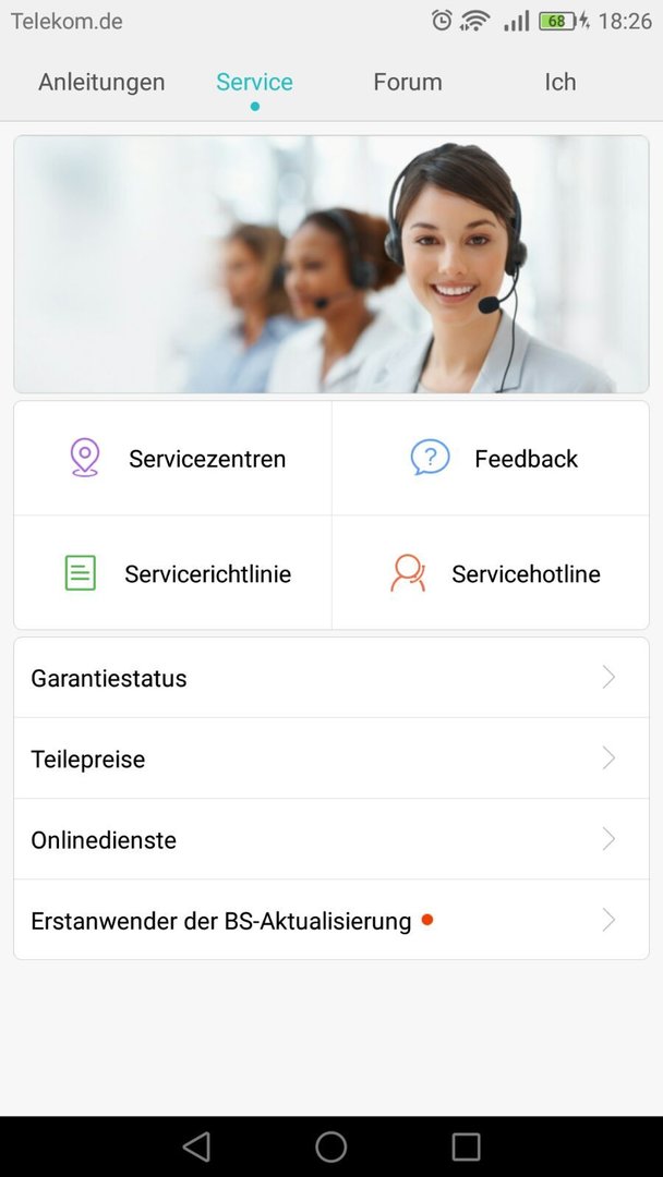

Übrigens, das Update auf Nougat musst du über die App HiCare anstoßen, ansonsten wird dir dieses nicht unter Systemupdate angezeigt.
Gibt's denn in der HiCare App irgendwo versteckte Einstellungen, wo man das Update anschieben kann? Bei "nach Updates suchen" tut sich bei mir noch nichts. Bin auf der original B192.
Schöne Grüße an alle Huwaianer
HiCareApp/oben im Reiter auf Service/Erstanwender der BS-Aktualisierung
Das was du machst ist die Updatesuche für die HiCareApp selbst, da bist du falsch :)
Reaktionen: Niro73
[emoji57] Ups, das ist jetzt peinlich. Dann hab ich heute Abend was zu tun. Danke Dir [emoji134][emoji120]
