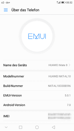

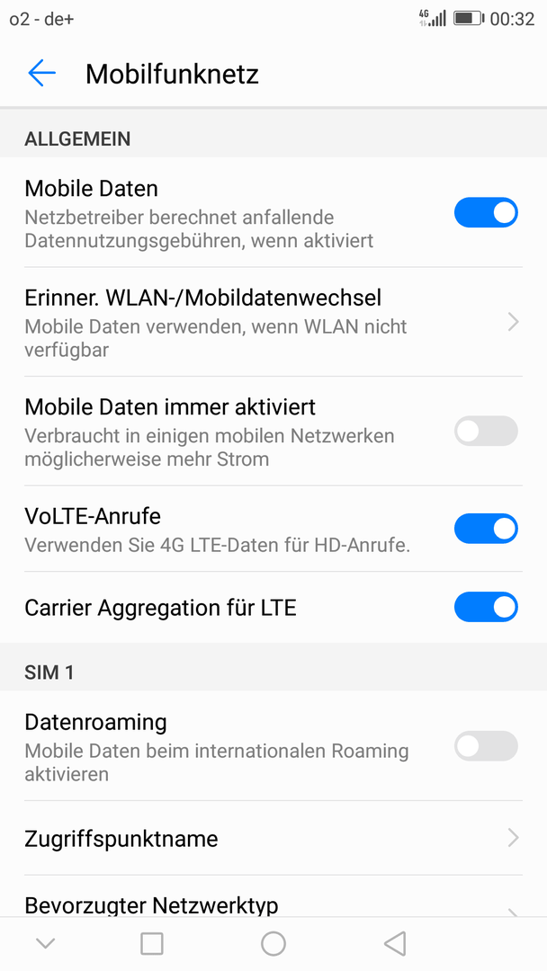

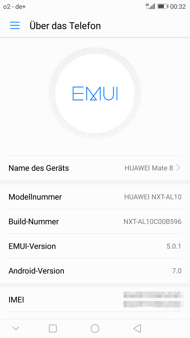

[doublepost=1533854414,1533851197][/doublepost]Hat tatsächlich funktioniert! :thumbup:
[doublepost=1533855550][/doublepost]Egal ob Stock oder mit Kangvip, in beiden Fällen geht es. Da die B596 mit OREO fast identisch ist,
lasse ich nun alles so wie es ist.

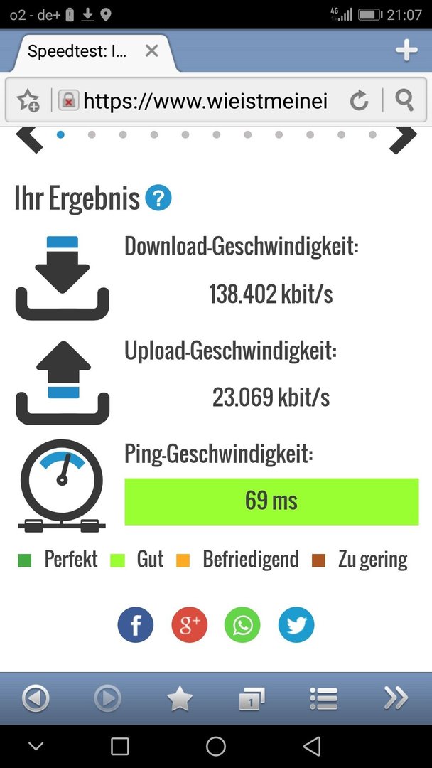

Ich habe nun doch alles neu aufgesetzt.
  • Stock EMUI 5 B596
  • Rebrandet auf AL-10
  • OREO Update B828 per Firmwarefinder PC und eRecovery
  • OTA Update auf B829
  • Cust für EU angeglichen
  • VoLTE Einträge ergänzt in Vendor/ build.prop
  • Reboot
Holla, alles läuft perfekt. Auch Carrier Aggregation und LTE MAX. (fast 140 MBit)
[doublepost=1533933096,1533931765][/doublepost]Jetzt habe ich allerdings folgendes festgestellt:
Während des Anrufs springt die Signalanzeige auf 3G um und nach dem Anruf geht sie wieder auf 4G zurück. ?
