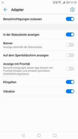

Kurz Gesagt, EMUI Bietet mit der Benachrichtigungsverwaltung (Einstellungen/Benachrichtigungs- & Statusleiste/Benachrichtigungsverwaltung) eine Möglichkeit an, einzustellen, wo diese Stattfinden sollen bzw. dürfen. Wählt man hierbei die jeweilige App an, kann man auswählen ob die App überhaupt Pushen darf und wenn ja, hat man die Auswahl zwischen Statusleiste, Banner und dem Sperrbildschirm (Mehrfachauswahl möglich), die dann in der Übersicht der Apps angezeigt wird.

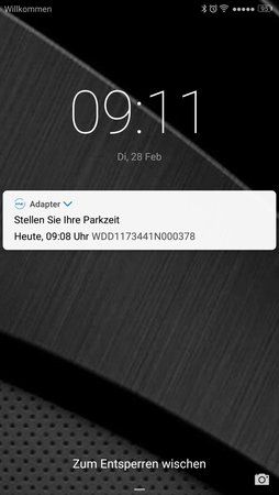

In meinem Beispiel geht es (wieder einmal) um die App Adapter von mercedes.me. Diese hat die Berechtigung mir Benachrichtigungen in der Statusleiste (oben) anzuzeigen. Zugriff auf Banner und Sperrbildschirm sind in den Einstellungen verweigert bzw. nicht gestattet. Trotzdem zeigt mir EMUI Meldungen von "Adapter" auf den Sperrbildschirm an - was ich weder möchte, noch eingestellt habe!
Bevor ich hier wieder ein Buch schreibe, zeige ich euch das Problem in einen Video...

EDIT: Das Problem besteht nicht nur auf dem Sperrbildschirm, sondern auch im Banner wie folgendes Video zeigt...

Kann gut möglich sein, das ich dieses falsch interpretiert habe.... Bleibt aber immer noch das Problem mit dem Sperrbildschrim :-(
Hm... was siehst Du denn, wenn Du die unerwünschte Lockscreen-Notification "leicht" zur Seite schiebst und auf das Zahnrad drückst, was dann erscheint? (Dabei nicht zu weit/schnell wischen, sonst wird die Benachrichtigung weggewischt.)
Damit kommst Du auf direktem Weg zu den für die jeweilige Benachrichtigung relevanten Einstellungen - auch wenn die im Video von Dir gezeigte App "Adapter" in der Liste der Apps ja "eigentlich" die richtige sein sollte.
Da komme ich in genau die selbe Einstellung die man im Video sieht...
Nehme ich die Freigabe "in der Statusleiste anzeigen" auch raus, ist das Symbol links oben weg. Aber nach dem runterziehen ist die Meldung nach wie vor aktiv - wie im zweiten Video zu sehen. Aber wie gesagt, evtl. habe ich das auch nur falsch interpretiert... Problem, wenn man das überhaupt so nennen darf, ist die Meldung auf dem Sperrbildschirm obwohl diese deaktiviert ist.
Roland
Ja, die Einstellung "In der Statusleiste anzeigen" dient meinen Tests nach scheinbar dazu, das Icon aus der Benachrichtigungsleiste ausblenden, aber die lfd. Benachrichtigung dennoch aktiv haben zu können.
Dass die Benachrichtigung trotz deaktivierter Einstellung auf dem Lockscreen angezeigt wird, ist auf jeden Fall merkwürdig, das Problem hatte ich bislang noch nicht. Dafür habe ich ja wie beschrieben das andere Problem, dass Google Inbox keine Heads-Up-Notification ("Banner") anzeigt, obwohl aktiviert (was dagegen bei anderen Apps auch funktioniert).
